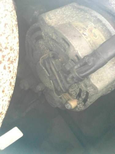

So es ist so weit. Ich habe eben die neue Batterie eingebaut, den Motor natürlich flott gestartet und im Leerlaufbetrieb ohne Verbraucher gemessen. Knapp über 13 v.
Jetzt meine Fragen:
Habe ich - anhand Bilder- richtig gemessen?
Bedeutet das für mich mit großer Sicherheit, dass die Lima und der besagte Regler doch i.O. sind und einfach die alte Batterie defekt war?
Wie kann ich weiter untersuchen, warum die Batterie kaputt gegangen ist? Nicht dass die Ursache bleibt und die neue Batterie wieder belastet wird?
Der Regler sieht schon äußerlich ziemlich mitgenommen aus. Normal?

wenn keine starken Verbraucher eingeschaltet sind, ist ein gemessener Wert von 13,2 Volt definitiv zu wenig.
14,1 Volt Ladespannung sollten an der Batterie schon anstehen. Vermutlich ist der Regler hinüber. Wenn Du dir einen neuen kaufst, gleich einen sogenannten Taxiregler besorgen. Der hat nämlich 14,5 Volt Ladespannung.
VlG.....Frank 😎
Ne mein Wagen hat eine Menge elektrische Ausstattung, war aber meines Wissens alles ausgeschaltet, es sei denn versteckte Fremdverbraucher. Mmmh.
Ich suche gleich nach Taxiregler. D.h. nur diesen Regler mit den zwei Kohlestäben hinter der Lima tauschen? Ich muss bei der Suche beachten, dass der Regler zu meiner Lima passt oder sind die alle standard???
schau mal bei lima-shop.de nach.
Bei meiner Denso Lima war auch der Regler defekt. Die Kohlen waren noch lang genug. Spannung war wie bei deiner Lima, unter Last sogar nur noch etwas über 11 Volt. 😰
VlG.....Frank 😎

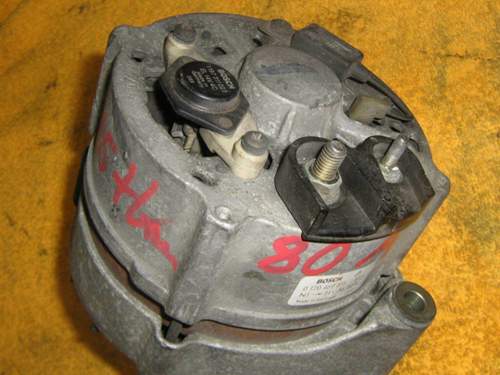

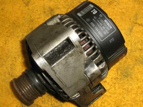

Meine Lima ist eine komische mit der Nummer 0986038810 bzw. 0120489326. Diese kann ich nicht erkennen was für eine sie ist. Der Regler dahimter ist ein Bosch
Du hast wohl noch die alte Ausführung, nicht Kompaktlima, Anhang Bild 1.

Der müsste passen :
http://www.te-taxiteile.com/.../...h-lichtmaschine-universal-von-hella
