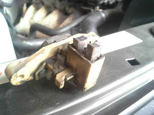

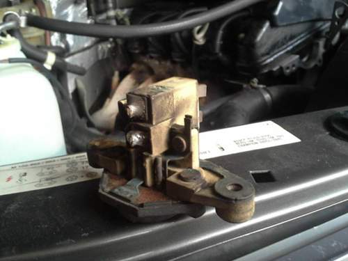

Puh so jetzt habe ich den Regler ausgebaut. Der sieht schon mitgenommen aus. Bisschen sauber gemacht, an den Kohlen gezogen und wieder eingebaut.
Diesmal zeigte mir die Leerlaufspannung 11,73 v!!!! Vor dem Ausbauen waren es über 12 v. Offensichtlich habe ich jedenfalls nichts verbessert :-)))
Ok ich werde nun einen neuen Taxiregler kaufen und weiterschauen.
Melde mich
Hallo, so am Ende sind die Kohlen noch nicht.
Hast du die Kabel mal geprüft? Es sind zwei dickere und ein dünnes. Schau mal nach den dünneren ob es nicht in der Nähe vom Stecker gebrochen ist oder dieser oxidiert ist.
