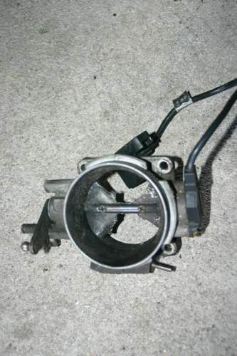

Zum Thema Backfire nochmal, so kann eine Drosselklappe nach massivem LPG-Backfire aussehen.
Der Motor war danach futsch.
Damit meine ich, dass ein gebrauchter Motor die günstigere Alternative war.
