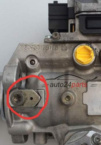

Mein A4 B5 2,5TDI Quattro Baujahr 2000 sprang auf einmal nicht mehr an.
Daher habe ich die drei Grundprinzipien Luft, Kompression und Kraftstoffzufuhr geprüft. Und siehe da: Kein Diesel in der ESP zuleitung. Daher Kraftstofffilter und Rückschlagventil getauscht und er lief.
Aber am nächsten Tag bergauf geparkt und wieder das gleiche Problem, dass er nicht läuft.
Nach dem anschleppen lief er dan wieder.
Also jedes mal wenn er bergauf steht geht er nicht und wenn er bergab steht läuft er....
Hatt jemand eine Idee woran das liegen kann?
Danke schon mal im Voraus.

Da wird irgendwo eine undichte Stelle im Kraftstoffsystem sein, wo dann Luft gezogen wird.
Hatte die gleichen Probleme mal bei einem Opel, da war eine Leckölleitung ganz leicht undicht.

Der Prozess ist schleichend.
Zuerst fällt es nicht weiter auf, weil der Motor nur minimal schlechter startet.
Erst bei etwas längerer Standzeit bergauf zieht er dann Luft ins Kraftstoffsystem, besonders wenn der Tank nicht gerade randvoll ist.
Parkt man bergab, liegt der Tank höher. Dann passiert das nicht.
Würde als erstes den Rücklaufschlauch dort kontrollieren, wo er in die Einspritzpumpe führt.

Startet er auch mit mehr als halb vollen Tank nicht nach längerer standzeit? Dann brauchst du keine Leitungen mehr wechseln.
Ja, er startet auch mit mehr wie halb vollen Tank nicht mehr...
Versuch es trotzdem mal. Wenn du von oben auf die einspritzpumpe guckst, ist rechts eine torx Schraube mit einem kleinen abgewinkelten Blech. Darunter sitzt ein gummi nullring. Die werden gern porös und ziehen dann bei längerer standzeit Luft. Um ihn wechseln zu können muss die Verbindung der ansaugbrücke neu. Die teilenummer vom gummi findest du durch Google. Den Ring gibt es bei Bosch für weniger als 1 Euro. Das war es bei mir. Dichtung ansaugbrücke beim freundlichen. Gesamtkosten unter 30 eu und in einer halben Stunde gemacht. Einen Versuch ist es wert.

Hallo nochmal,
es funktioniert immer noch nicht...
Jetzt sind alle Schläuche neu und alle Relais neu.
Was kann es den noch sein?
Die Schraube raus gemacht und nullring erneuert?
Ja, habe ich auch gemacht.
1 460 225 083 dieser O-ring.
Die Dichtungen der ansaugung habe ich natürlich auch neu gemacht.
Und die rücklaufleitungen zwischen den Düsen sind auch neu?
