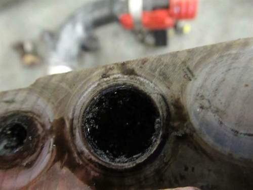

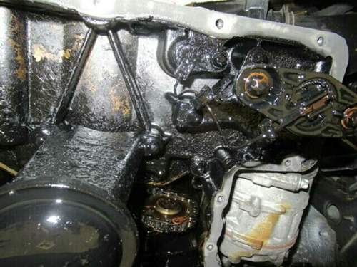

Also. Der Turbo ist hinüber. Öl Zuleitung war verlegt durch Ablagerungen im Motor. MB reinigt alles. Auch die Krümmer und den partikelfilter. Turbo kommt neu. Der Rest war schon im März gemacht worden. Kostenpunkt 5.500,- die Hälfte übernimmt MB.
Dann sollte aber auch unbedingt und zweifelsfrei die Ursache für den Dreck im Motor gefunden und abgestellt werden, sonst investiertst du schon wieder fleißig und die neuen Teile gehen bald wieder kaputt...
Ursache und Wirkung...
Das ist auch meine große Sorge. Ev Fahrprofil vom Vorbesitzer und mangelnde Öl qualitat.
Wir vermuten dass sich durch den MB Service und mein Fahrprofil der ganze Dreck wieder gelöst hat. Uns bleibt nur nach 5000 wieder den ölfilter zu tauschen. Aufsägen und reinschauen.
Hatte bisher nie Probleme, weil ich regelmäßig viele Langstrecken fahre.

Wurden denn die Ventildeckel abgenommen und dort nachgesehen, dort blüht es logischerweise besonders? Ich kann mir nur vorstellen, dass das ein vor langer Zeit gewachsenes echtes Ölschlammproblem war und das wundersamerweise damals keine Probleme bei Nockenwellen und Hydrostößel verursacht hat und das sukzessive wieder abgewaschen wurde. Das würde aber auch bedeuten, dass Du nie den Öleinfülldeckel geöffnet und reingeschaut hast.
Ölschlamm ist optisch wie Bauschaum, wenn er heftig ist, wird er auch ziemlich fest. Er ist normalerweise gelb, im Diesel natürlich schnell schwarzgrau. Im Umfeld der Nockenwellen ist er dann besonders intensiv, denn da ist die Schaumbildung am größten.
Das sieht mir auf den Fotos eher wie die von mir zuvor zitierten Verlackungen aus.
Vielleicht ist der Vorbesitzer ja viel Kurzstrecke mit Biodiesel gefahren und / oder das AGR oder Injektoren sind defekt.
Falls Du eine Probe dieser schwarzen Pampe an ein Labor für Öluntersuchungen schickst können die Dir genau sagen woher das Zeugs stammt und ob es ggf. mit Methylesther zusammen hängt.
Dennoch ist dann ggf. auch eine Kombination verschiedener Ursachen wie AGR, Kurzstrecke usw nicht auszuschließen.
Es gibt chemische Reiniger (u.a. von one shot, oder liquimoly) die diesen Belag auch an unzugänglichen Stellen ohne Klumpenbildung lösen.
Allerdings würde ich mir vor der Reparatur die Gesamtkosten mal genau notieren und durchrechnen.
