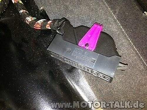

Ich würde in meinen 4F gerne eine Endstufe+Subwoofer einbauen. Um dies durchzuführen würde ich gerne einen High-Low-Adapter(oder gibt es noch weitere kostengünstige Möglichkeiten?) anschließen.
Bevor ich nun anfange und dämlich an den Kabeln rumlöte (falls man das machen muss), frage ich mal lieber nach, wo genau und wie ich die Kabel des High-Low-Adapters am besten befestige/anschließe. Die pin-Belegeung habe ich bereits gefunden. Hätte vielleicht jemand ein paar Bilder zu seinem Einbau?Oder könnte mir jemand möglicherweise eine kurze Anleitung verfassen(möglichst mit Bildern des Anschlußes des Adapters).

Klemme
3 Tieftonlautsprecher vorn links + ws/ge
4 Tieftonlautsprecher vorn rechts + ws/schw
15 Tieftonlautsprecher vorn links - br/ge
16 Tieftonlautsprecher vorn rechts -
br/schw
Suche dir die Leitungen mit den Farben raus und nimm z.B. Stromdiebe.
danke erstmal, sowas habe ich schon vermutet. nur sehe ich wegen diesem scheiss adaptergehäuse nicht, welches kabel an welchem pin hängt. das macht die lösung mit den stromdieben nicht gerade einfacher.
vielleicht hat sonst noch jemadn eine idee oder kann mir sagen welche kabel an pin 3 & 15 hängen
Hab bei mir auch einen High low Adapter drin.
Hab direkt nach den großen Stecker mit Stromdieben gearbeitet.
Einfach die Schwarze Isolierung auftrennen und mit den Stromdieben an die beschriebenen Kabel gehen.
Hab dir mal ein Bild gemacht.
MfG alkko
MfG alkko
Merci! so werde ich es wohl auch machen müssen. aber woher wusstest du welches kabel? ich möchte ungern alle durchprobieren und schwarze kabel gibt es ja einige 😉

Nimm doch den Kabeladapter Dietz 18547. So hab ich es gemacht. Dann braucht man nicht am originalen Kabelbaum rumfrickeln.
http://www.ebay.de/sch/i.html?...
ah titte! am anderen ende einfach mit dem original-stecker rein?
Wenn ich mich richtig erinnere war es das dicke Schwarze Kabel.
Musst mal die Suchfunktion bemühen da muss auf jedenfall was dabei sein.
Ich hab vor ein paar Monaten auch was gefunden.
MfG alkko
Original geschrieben von carltonleach
...aber woher wusstest du welches kabel? ich möchte ungern alle durchprobieren und schwarze kabel gibt es ja einige 😉
