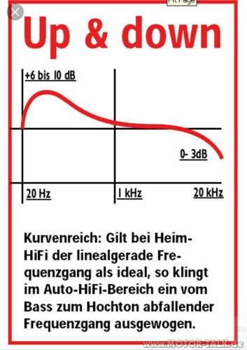

Hej Andre,
- die Match Subs hab ich selbst im F80. Hatte in dem Wagen vorher die Eton 195 und in dem jetzigen hab ich die Audison Woofer ausprobiert. Von allen die ich probiert habe sind für mich die Match die die mir klanglich am besten gefallen.
- das Standartsetup ist immer eine Basis um darauf aufzubauen. Man kann mit ein wenig Zeit da mehr herausholen.
- ein Soundfile nur für den Tausch der Woofer wird es nicht geben.
Alles was du brauchst um dein eigenes Soundfile zu erstellen ist ein Bandmass, ein Handy und eine App die den Frequenzgang misst. Das ist ein Kompromiss aber besser als nach Gehör. Ich nutze die App „Audiocontrol Mobletools“ fürs Iphone. Falls du Android hast findest du dort auch entsprechende Apps. Dann brauchst du einen Musiktrack „rosa Rauschen“, gibts eigentlich bei jedem Streamingdienst umsonst zum Download. Am besten über USB mit Stick in den BMW einspielen.
Da der match zwei Speicherplätze für Setups hat kannst du nichts am Standartsetup kaputt machen.
Beim Soundtuningmagazin auf der Website ist der up7 noch nicht dabei. Ist aber nicht weiter schlimm denn die Software ist bis auf den Center und das fx Bassmenue die Gleiche.
Wenn du das Standartsetup als Basis nimmst und dich an das Soundtuningmagazin hälst kannst du eigentlich nichts kaputt machen.
Als allererstes würde ich den Frequenzgang aller Kanäle einzeln einstellen. Als Anhaltspunkt hab ich eine Grafik angehongen.
Lange Rede, kurzer Sinn: Versuch macht kluch! 😉
Ich schick dir noch zwei Forenlinks als PN, weiss nicht ob man hier zu anderen Foren verlinken darf.
Ansonsten gerne einfach nochmal Fragen!
LG
Markus
