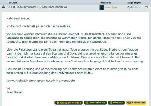

Was dann am Schluss nicht mehr den Weg in den Thread gefunden hatte, ist die PN zum Thema im Anhang
PN von sven diesel
