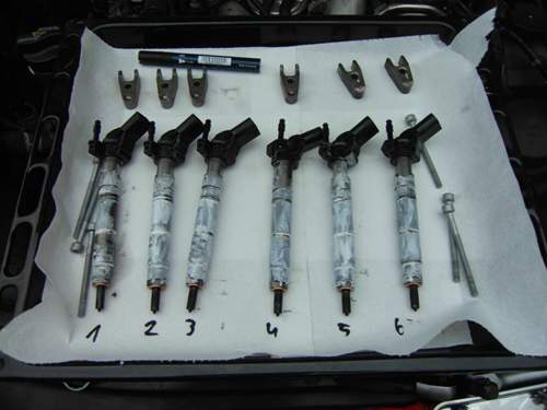

Bei km-Stand 190000 und leichtem Ruckeln bei niedrigen Drehzahlen habe ich mich mal dran gemacht, meine Injektoren gegen überholte zu tauschen. Aus leidvoller Altautoerfahrung habe ich mit dem Schlimmsten gerechnet, was den Ausbau der seit 2006 im Auto steckenden Teile anging (einer wurde laut Historie mal ziemlich früh erneuert)- aber wurde eines Besseren belehrt. Die Dehnschrauben fühlten sich naturgemäß seltsam an beim Lösen, haben aber gehalten.
Die Injektoren selbst ließen sich von Hand rausziehen (Waren wohl schon mal draußen, hatten alle das bekannte weiße Fett drauf), die Flammscheiben blieben alle an den Düsen hängen und mussten nicht aus den Schächten geprökelt werden. Sogar einigermaßen sauber war es in den Schächten, wobei Düse 6 (die eigentlich mal erneuerte und nun extrasatt mit Fett eingejauchte...) offenbar leicht anfing, am Flammring vorbei zu blasen.
Also alles schön gesäubert, "neue" Injektoren mit Spezialfett dünn eingestrichen und eingebaut. Neuen Dieselfilter rein (der verbaute war unbekannten Alters) und die erst ein Jahr und 25000km alten Luftfilter mal angesehen...ich muss unterwegs mal ein ganzes Bienenvolk eingesogen haben. Falls wer eines vermisst - bitte melden, falls er es angemessen beisetzen möchte. Liegt noch auf meiner Auffahrt...:-)

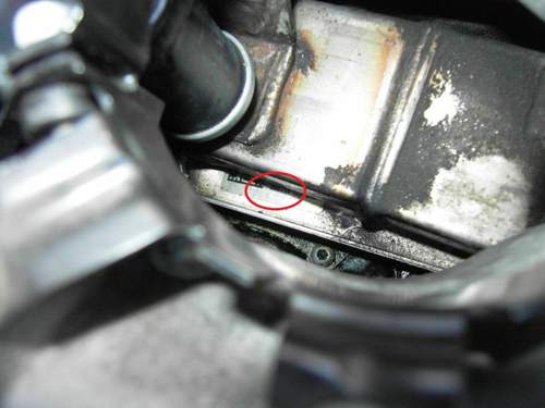

Nebenbei eine erfreuliche Entdeckung gemacht: beim Blick durch die Dieselfilterspange auf den Ölkühler konnte ich den unteren Rand eines Aufklebers entdecken...nach kurzer Recherche soll es sich bei der untersten Zeile um das Produktionsdatum handeln. in meinem Fall: 300714...watt freue ick mir, wähnte ich mich doch eines bislang unbehandelten Ölkühlers (jedenfalls fand sich nichts in den Aufzeichnungen der Vorbesitzer, bzw. der MB-Historie) und ich habe mich schon seelisch auf den noch anstehenden Tausch vorbereitet.
Wenn sich jetzt noch das Tickern klärt (ich mache die Tage mal eine längere Fahrt), wars ein rundum guter Tag...

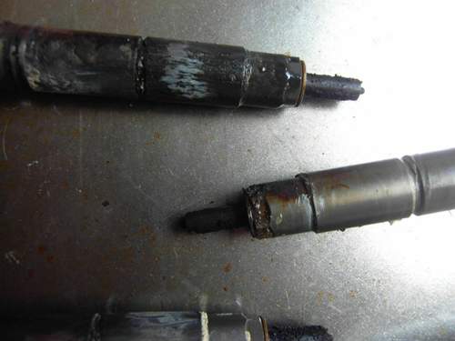

Wollte ich nur nur mal loswerden...heute ganz ohne Problemfrage. Bilder: Die alten Injektoren (Nr. 6 schon grob abgewischt) und der Ölkühler mit 2014er Produktionsdatum...
Inj. 3 und 6
Inj 2 und 5
Ölkühler

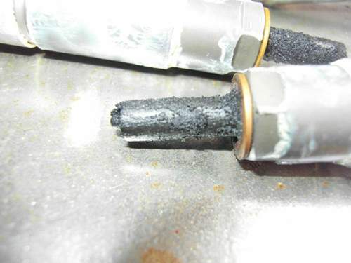

So, war bereits am Freitag fleißig und habe alles nochmal gemacht. Zusätzlich die Kurbelgehäuseentlüftung erneuert, siffte da am Zylinderkopf ölig raus.
Vorab das Ergebnis:
Die Dichtsitze der ersten Montage waren unauffällig, es blies offenbar nichts vorbei. Die auf den Bildern etwas eingenässten Injektoren 1 und 4 sind deshalb mit Diesel verschmiert, weil es an den Leckölanschlüssen raus- und in die Injektorschächte hineinlief, nachdem ich die Leckölleitung nochmal gelöst habe. Da haben die kleinen Dichtringe aufgegeben... Neupreis für nen Dichtring übrigens rund 3,- pro Stück bei Daimler. Viel Geld für so wenig Gummi.

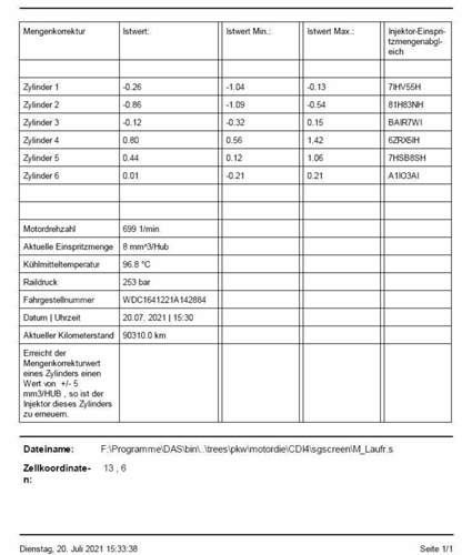

Nebenbei habe ich den Injektor mit dem größten Ausschlag in der Laufruheregelung mit dem gegenüberliegenden getauscht (4 mit 2). Bislang noch keine neuen Daten, habe die neuen Ausgleichswerte noch nicht wieder bei warmem Motor geprüft.

Ich zweifel langsam an mir selbst, ob bei der Montage nicht irgendein Sensor oder ein Kabel einen Wackler bekommen hat (da kämen ja nur die LMM und der Drucksensor auf dem linken Luftfiltergehäuse in Frage, andere Stecker habe ich nicht beiseite geräumt). Oder das Hirschgeweih nen Riss, welcher sich bei Wärme ausdehnt.
Warum dann aber auch kalt/lauwarm bei gefühlt voller Leistung ein guter Liter Mehrverbrauch angezeigt wird, erschließt sich mir noch nicht. Ggf. doch leichte Unterschiede im inneren Aufbau der Piezo-Injektorköpfe (habe ja die 6420770 1487 bekommen, statt -1387 oder -0587; das Bosch-Prüfprotokoll wurde aber auf die -1387 ausgestellt) und daher Fehlberechnung seitens der Bordelektronik, oder die CDI berechnet einfach wieder die "normale" Einspritzmenge - und vorher war es einfach zu wenig, weil die Nullmengenkalibrierung die Einspritzzeiten aufgrund verschlissener Düsen und etwas zugesetzter Luftfilter deutlich runtergerechnet hat.
Ich werde jetzt erstmal beobachten, den Verbrauch nach Tankfüllung nachrechnen und dann berichten, falls ich etwas Neues finde. Wenn es sich wieder verschlechtert, tausche ich ggf. noch mal das Ansauggeweih mit den LMM oder rüste zurück auf meine alten Injektoren. Der Überholer bietet ja 12 Monate Garantie.
Ich hoffe aber noch, dass die CDI doch eine Langzeitberechnung/-kalibrierung der Einspritzzeiten durchführt, auf Grundlage der eingegebenen IMA-Codes und der deren Abweichung von den Ist-Daten, um dem laufenden Verschleiß Rechnung zu tragen... Anhand des in der Diagnose erwähnten Einlernzählers (in meinem Fall stand der bei km 189000 auf 113, nach dem Injektorenwechsel mit neuen Codes wieder auf Null) schätze/hoffe ich auf soetwas.
Übrigens: Trotz vorgeschriebenem Drehmoment der Spannschrauben von 7nm und 2x 90° haben sich die Schrauben nicht gelängt. Neu zu alt ergaben eine Länge von 89,86 bzw. 89,87mm (die einmal benutzte ist die mit dem schwarzen Strich auf dem Kopf). Auch der Schaft blieb gleich im Durchmesser. Die CU-Dichtringe haben sich von 1,55mm auf 1,53mm zusammengedrückt.
Die Gewinde der Spannschrauben habe ich übrigens mit Bremsenreiniger und langen Pfeifenputzern gesäubert. Jeden solange, bis ich die alte Spannschraube (vorher mit Gewindeschneider von der alten Schraubensicherung befreit) mit den Fingern bis auf Anschlag reindrehen konnte. Überstand der Schraube über der Zylinderkopfhaube ist übrigens 41mm +- 0,5mm.
Bilder:
Injekoren nach rund 200km
Dichringe
Dichtringe
