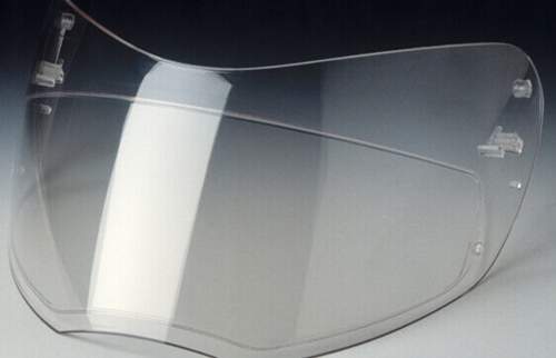

besorg Dir ein Pinlock Visier, dann ists vorbei mit dem Nebel.
Ich hab früher immer Antibeschlagtücher benutzt. Ist zwar nicht so gut, wie ein Pinlock, kostet aber auch nur ein Bruchteil davon.
Je nach Geldbeutel und Nutzung vom Helm ist es eine Alternative
aber pinlock kann man doch auch nicht in jeden x-beliebigen helm einbauen, oder irre ich mich da??
pinlock ist aber echt nicht zu ersetzen...in meinem xr 1000 hab ich immer klare sicht...

Pinlock ist auch nicht das Optimum. Gerade bei meinem XR 1000 bin ich mit dem Pinlock unzufrieden. Das Sichtfeld ist am oberen Rand des Visiers stark eingeschränkt und bei Regen können Regentropfen zwischen die beiden Scheiben gelangen, die man dann nicht mehr abwischen kann – das ist wirklich elendig. Ich habe mir den neuen XR 1100 angesehen, der scheint wirklich besser zu sein – zumindest ist das Sichtfeld nicht mehr eingeschränkt. Man müsste ihn mal bei Regen Probe fahren ....
es gibt universal einsetzbare Pinlocksätze für nahezu jeden Helm passend.
Wenn da Regentropfen eindringen, dann ist die Scheibe nicht richtig montiert. Bei richtiger Montage muß das umlaufend dicht sein, dann kann da auch keine Feuchtigkeit eindringen.
Und was das Sichtfeld anbelangt: Das ist sehr stark abhängig von der Sitzposition und allgemein der Kopfhaltung. Wenn Du das Mopped aus Deinem Avatar fährst, ist mir die Einschränkung des Sichtfeldes oben ein Rätsel, weil Du ja aufrecht sitzt. Vielleicht solltest Du eine weniger demütige Kopfhaltung probieren, dann klappts auch mit dem Durchblick. ;-)))
Bei Supersportlern kann ich das allerdings nachvollziehen.
... das SHOEI pinlock ist eben nicht "wasserdicht" ... da ist auch nichts falsch montiert ... es ist m.M. ein Konstruktionsfehler.

es liegt in der Natur des Prinzips des Pinlocks, daß die Innenscheibe dicht anliegen muß, weil es sonst schlecht bis gar nicht funktioniert. Bei meinen nachgerüsteten Pinlocks habe ich nie Probs mit eindringendem Wasser gehabt außer, die Scheibe war verrutscht und lag nicht richtig an. Hast Du die Scheibe unter ausreichend Vorspannung montiert? In welcher Position stehhen die Pins, bzw die exzentrische Nut?
Da das Pinlock eine zwar geniale aber eben doch aftermarket Lösung ist, ist es klar, daß es nur ein Kompromiss sein kann. Aufgrund der konstruktion der Helme und ihrer Visiere kann das Pinlock gar nicht den ganzen Sichtbereich abdecken. Aber deswegen würde ich nicht Pinlock schlecht machen, sondern eher auf die Helmhersteller einschlagen, die es seit über 20 Jahren nicht schaffen funktionierende Antibeschlagbeschichtungen hinzukriegen. Weil die Funktion des Pinlocks ist unbestritten.
... Du kennst den xr 1000 gar nicht. Da gibt es nur zwei "Stellungen". Pinlock drin oder Pinlock draußen. ...
Aber egal. Der neue XR 1100 ist ja da - und der ist schon besser. Wie gesagt: kein oberer Rand mehr ... ob das Pinlock allerdings wasserdicht ist, konnte ich nicht testen ...
Du kennst das Pinlock gar nicht.
Man kann mit den Pins die Vorspannung des Pinlocks verändern. Und zwar unabhängig vom Helm, auf dessen Visier das montiert ist. Wenn Du Dir die Pins mal genau anschaust, wirst Du feststellen, daß die Nut, in die das PL eingesetzt wird, exzentrisch ist. Und durch drehen der Pins kannst Du das PL mehr oder weniger vorspannen, damit es dicht anliegt.
Edit hat sich gerade mal die HP von Shoei angesehen und den XR1100. Die haben die Visiermechanik jetzt extra für das Pinlock verändert. Vor dem hochklappen bewegt sich das Visier jetzt ein Stück nach vorne. Deshalb kann das PL jetzt höher zur Dichtung montiert werden, weil es nicht wie bei den herkömmlichen Visiermechaniken gegen diese Dichtung stößt. Damit fällt natürlich auch die bisherige Stadtstellung des Visiers (Einstellbar mit dem Hebel links) weg. Aber der gleiche Effekt wird ja durch das nach vorne schieben auch erzielt.
Find ich ziemlich clever, die lösung.
