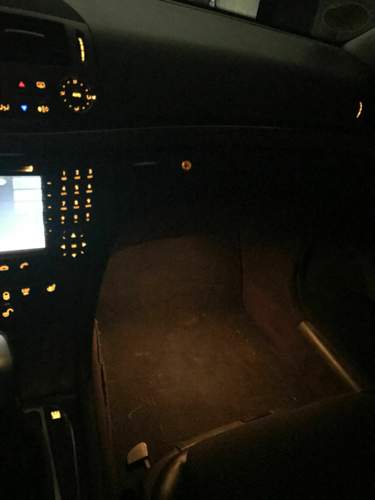

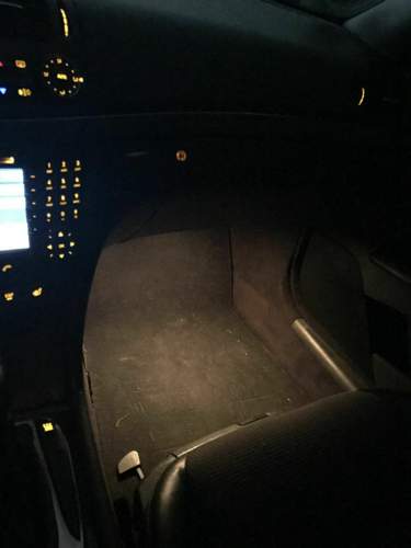

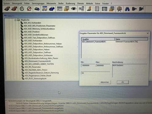

Hier mal die genau Vorgehensweise:
Entweder mit DAS oder Vediamo in die DBE und dann kann man es von 0-100% verstellen.
Ich habe es mit Vedimo gemacht, geht schneller.
Den Rest sieht man auf den Bildern. Das erste sind 50% das zweite 100% obwohl das zum Fahren viel zu hell ist.
