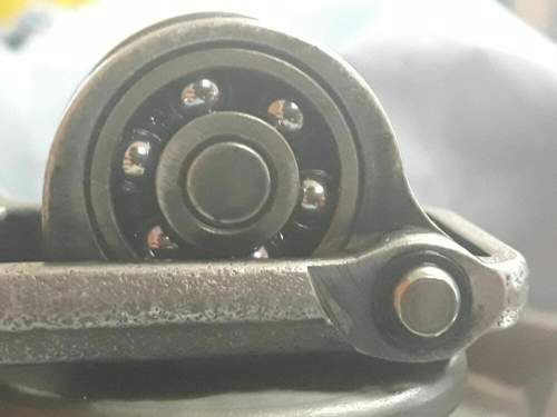

Bei Heckflossen,/8 und 123 Dieseln läuft ein Kugellager auf der Nockenbahn des Spritzverstellers und bewegt die Membran gegen Federdruck , dadurch wird der Raum dahinter (also in Fahrtrichtung vorne) ständig verkleinert und vergrössert , 2 Abgänge sind mit je einem Rückschlagventil versehen , wodurch eine Pumpwirkung entsteht.
Dieses Kugellager geht auch mal kaputt und wenn dort Kugeln fehlen , kann das auch klappern.
Diese Kugeln fallen gerne in die Kette und sprengen dann die Nockenwelle und deren Lagerböcke = Totalschaden des Motors !
Keine Ahnung , ob die U-Pumpe beim 124 auch noch so funktioniert.

genau so wie beschrieben funktioniert die unterdruckpumpe im w124 - es gibt verschiedene unterdruckpumpen - eine die sich gern zerlegt und eine mit geschlossenem kugelkäfig - erstere sollte man vorbeugend tauschen.
Unterdruckpumpe - offen
Unterdruckpumpe geschlossener kugelkäfig

Kann man das Kugellager nicht einfach gegen eins mit geschlossenen Käfig tauschen?
Wobei sich das Kugellager im Schadensfall garantiert auch mit der Blechschale verteilen würde.
Wenn es denn fest wäre
@petz6 schrieb am 23. März 2023 um 06:40:48 Uhr:
(...) es gibt verschiedene unterdruckpumpen - eine die sich gern zerlegt und eine mit geschlossenem kugelkäfig - erstere sollte man vorbeugend tauschen.
Kann man aufgrund einer Teilenummer oder der Motornummer feststellen, welche Lagerart ein Motor hat?

Ich habe meine vorsorglich getauscht weil sie Öl verlor am Blechdeckel.
Werde ich in Zukunft bei jedem Diesel machen.
Habe die Originale von Pieburg genommen. In Netz bisschen recherchieren. Knapp 160€ waren es mir wert.
Das Lager ist bei den neuen gekapselt.
Neue Unterdruckpumpen kann man auch sehr gut an den Blechdeckeln erkennen. Diese sind auch aufgepresst wie bei den alten aber auch noch verschraubt. Und die Metalldichtung ist anders ausgeführt, falls sich teile lösen sollten, können sie nicht in den Motor fallen.
Einfach tauschen. Dann hat man eine Fehlerquelle weniger.
Und wenn diese neu ist ist es normal das sie ein paar km flopp flopp macht, muss sich einlaufen die Pumpe.
