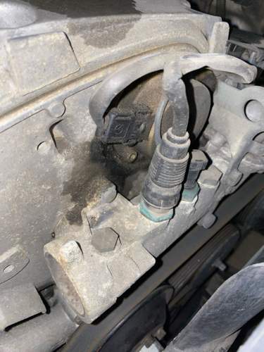

Habe mal eben im Motorraum herumgeschaut, und gesehen dass er beim NoWe Versteller etwas sifft. (Siehe Bild) muss da nur Magnet + Dichtung (https://www.motointegrator.at/.../...lenverstellung-pierburg-706117240) getauscht werden, oder muss innen auch was getauscht werden dafür?
Nicht wundern, das Öl das oben auf dem Ventildeckel zu sehen ist kommt vom Ölwechsel, bzw. Vom Mitarbeiter der Werkstatt. :)

das bisschen Öl am Nockenwellenversteller, sollte kein Problem darstellen. Da gibt es ein Kabelzwischenstück was verhindern soll das Öl in den Kabelbaum wandert, oder war das bei einem anderen Auto :confused:

Wenn ich mir deine Bilder so ansehe, ist es garantiert noch der erste Motorkabelbaum und wenn du am Motor etwas machst, bröselt der komplett auseinander, darum kann die nochmal eine Spardose aufstellen, nicht nur Motorkabelbaum, sondern auch die Kabel der Drosselklappe, Starterleitungssatz, Generatorleitungssatz, bei Automatik auch die Kabel zum Getriebesperrschalter...und den Zündleitungssatz nicht vergessen
Den Nockenwellenmagnet kann man auch nur abdichten wenn der keine Risse hat, meistens sind da auch Risse drin und am besten auch neu, Öl geht bei dem Typ Stecker nicht in der Motorsteuergerät
