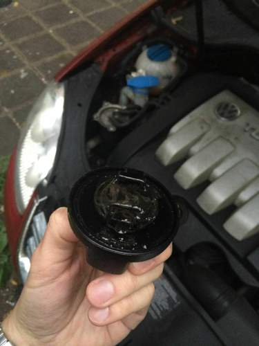

Ich fahre einen VW Jetta 1.9 TDI DPF(HSN/TSN 0603/ACP), Motorcode BKC.
77KW/105 PS.
BJ 2006, 130 tkm gefahren.
Der letzte Ölservice ist 1 Jahr und ca. 13 tkm her.

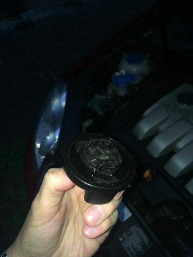

Letzte Woche beim Ölstandprüfen ist mir aufgefallen, dass sich an dem Messstab ein Schaum gebildet hat, auf dem Deckel dasselbe(siehe Fotos).
Kühlflüssigkeit ist sauber, Stand scheint auch unverändert geblieben zu sein.
Fahre eigentlich viele Kurzstrecken schon seit mehreren Jahren(3 km morgens, 4 abends) und ca. an jedem 2. WE längere Strecken von ca. 200-400 km.
An den letzten 2 Wochenenden waren das aber sehr flotte Sprints muss ich sagen. Teilweise war ich 30 Minuten mit 160-180 unterwegs.
Leistungsverlust, Ruckeln - nichts.
Ölstand wird von mir alle paar Monate kontrolliert und noch nie Schaum gesehen.
Öl ist Castrol EDGE FST 5W-30, hält bei mir ca. 17 tkm wegen vielen Kurzstrecken.
Nachgefüllt wird ca. 0.5 Liter.
War in einer freien Werkstatt, der Meister hat gemeint, dass es 2 Ursachen sein können:
1. Ölkühler
2. Zylinderkopf
Man hört oft, dass die ZKD der Grund sein kann, aber dazu sagt er, dass es bei diesen Motoren unwahrscheinlich ist.
Am Do wird zuerst der Ölkühler geprüft, dann schauen wir weiter.
Meine Frage ist, ob der Schaum von der Kühlflüssigkeit kommt?
Denn der Stand ist i.O. und sie ist sauber.
Danke im Voraus.

Genau - hier wird wieder aus einer Mücke ein Elefant gemacht !
Das Kondensat bildet sich motorabhängig. Also je nachdem was der Motor für eine Kurbelgehäusebelüftung hat.
Für diese braune Sahne sind alle 1,4 und 1,6 er Sauger bekannt.
Mein TSI hat - obwohl ich eigentlich stark Kurzstreckler bin - gar nichts am Deckel. Auch nicht mit Mobil1 ( schlecht für die Krankenkasse) und auch nicht mit dem supergünstigen HighStar welches in meiner Familie in drei Autos gefahren wird.
Beim CAXA nichts, beim BSE schon, beim C3 leichte Bildung.
Also vergeßt das Thema. Ist es nicht wert.
Außerdem - im Motor selbst ist garantiert nichts drin.

Leute, ihr habt mich überzeugt. Der Werkstattmeister hat auch eingesehen, dass es keine Kühlflüssigkeit sein kann, weil:
1) der Stand nicht sinkt
2) sie sauber ist
Das mit dem Prüfen von Ölkühler habe ich gelassen. Am Samstag wird Öl gewechselt, dann schaue ich weiter.
Trotz der Tipps zum "besseren" Öl, muss ich leider beim Castrol bleiben, weil ich Sparfuchs es auf Vorrat günstig gekauft habe 🙂
Noch mal danke an alle.

Und da der TE ja nun beim Castrol bleibt, aufgrund seines Vorrats, und nun eindeutig klar ist das die Emulsion
soweit erstmal harmlos ist ist dieses Thema ja nun geklärt.
