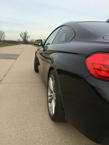

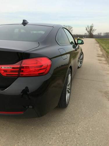

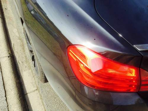

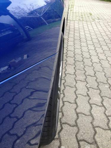

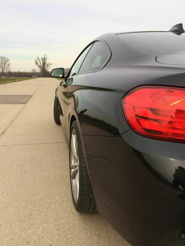

Helft mir mal bitte mit eurer Einschätzung.
BMW 4er F32 (Coupé)
ich habe das xdrive Fahrwerk und die Schnitzerfedern.
Jetzt habe ich mir hinten die 15mm H&R Distanzscheiben drauf gemacht.
Aber irgendwie schaut mir das Rad schon zu weit raus, ich habe Angst, dass es bei ordentlich Gewicht anfängt zu schleifen.
Somit überlege ich mir ob ich jetzt nachträglich die 13mm bestelle, aber machen 2mm einen Unterschied überhaupt aus?
Anbei die Fotos.
Hoffe auch gutes Feedback, danke.

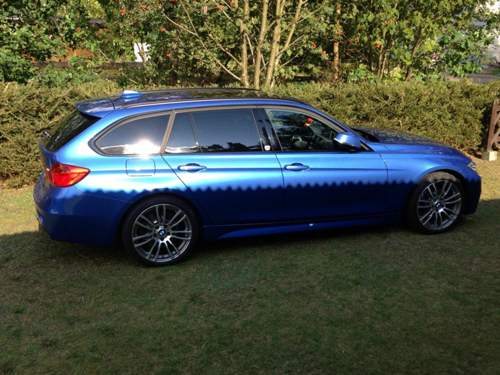

@Berba11 schrieb am 8. März 2015 um 14:53:02 Uhr:
@6ender schrieb am 8. März 2015 um 14:47:48 Uhr:

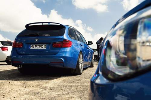

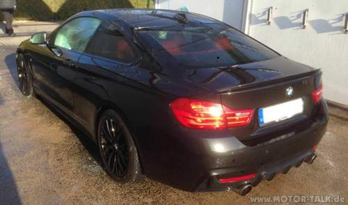

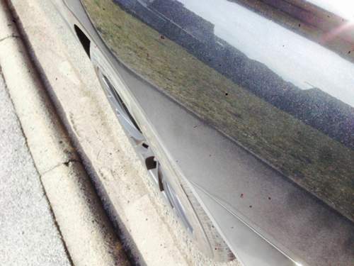

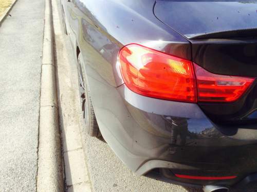

Auf Besonderen Wunsch von Chillazz hier mal die 13mm Platten auf der Hinterachse.
Inklusive US Leuchten;-)
Wasch mich!!!
Sind das die US-Leuchten mit dem gelben Blinkereinsatz?!? 😁😁😁 (siehe Bild 2+5) 😉
Sowas nennt sich einfach Sonne:-)

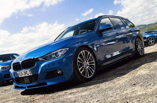

So meine Freunde 🙂
Jetzt komme ich garnicht mehr mit.

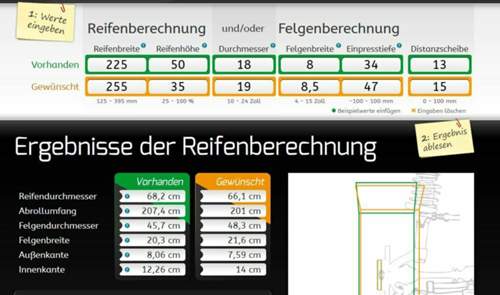

@6ender: Du hast ja die Doppelspeiche 405M drauf. Die Felge ist 8J breit und hat eine Einpresstiefe von 34 mit 13mm Platten.
Meine Felge (hinten) hat eine breite von 8,5 und eine ET von 47 mit 15mm Scheiben.
Schaut euch mal meinen beiliegenden Screenshot an.
Das würde ja heißen das die Außenkante bei deiner Kombi noch mal 5mm weiter raus schauen würde.
Oder versteh ich jetzt etwas ganz falsch?
VG
Berechnung

@chillazz schrieb am 8. März 2015 um 16:13:23 Uhr:
So meine Freunde 🙂
VG
...grundsätzlich hast Du Recht, wobei die 18" für den F3x bis auf den GT wohl mit 45er Querschnitt gefahren werden. Wenn Du Dir die Darstellung der beiden Größen allerdings genau anschaust, wirst Du sehen, daß der 255er Reifen auf der 8,5" Felge trotz 5mm mehr Einpresstiefe ein wenig weiter raussteht im Vergleich zum 225er auf der 8" Felge.
http://www.reifenrechner.at/index.html?...
Das hat einfach mit dem Verhältnis Felgenbreite zu Reifenbreite zu tun. Ich habe Dir hier noch ein Beispiel zur Veranschaulichung zusammengestellt. Gleiche Reifenbreite, aber verschiedene Felgenbreiten und durch Distanzscheibe gleiche Ausseneinpresstiefe. Wir Du im Schema erkennen kannst, hat der gleich breite Reifen auf der 25mm breiteren Felge natürlich eine ganz andere Kontur.
