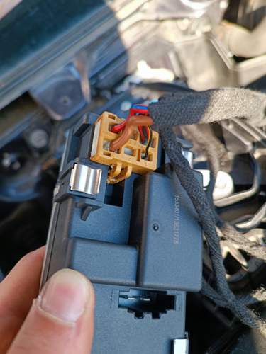

Welches kabel auf dem bild muss welche Spannung bringen, weiß das jemand?
Widerstand
Welches Baujahr ist dein Fz. damit ich den richtigen Stromlaufplan habe.
Kommt denn an das dicke rot/blaue Kabel Strom an?
Da gibt es noch eine Sicherung auf der rechten Seite Sicherung SC 8 10A
Mit überbrücken mußt du ein wehnig vorsichtig sein sonst raucht dir dein Bedienteil ab.

Nur auf dem rot blauen kabel kommen 11-13 volt an.

Das rot/schwarze Kabel 4,0m² kommt von der Sicherung 41 40A da muß 12 V anliegen.
Das rot/blaue Kabel 4,0m² kommt vom Solardach.(bei Zündung aus und Sonneneinstahlung sollte 12V anliegen) Für die Funktion jetzt nicht wichtig.
Das braune Kabel 4,0m² muß Masse haben.

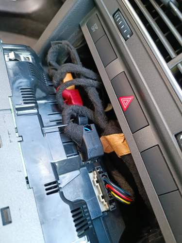

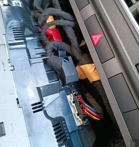

Das schwarz/gelbe 0,35m² kommt vom Klimabedienteil.
Sitzt der Stecker im Bedienteil richtig und ist eingerastet?

Wo genau ist das Schwarz gelbe?
Klimabedienteil
Ja, es kann auch am Klimasteuergerät liegen, das ist ja dasselbe wie das Bedienteil. Es kann auch sein, dass das neue Steuergerät defekt ist oder die Verkabelung ist fehlerhaft.

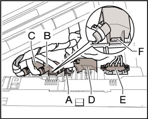

Das Gebläse hat zwei Anschlüsse die im Stromlaufplan (23/3) mit 1/- und 2/+ beschriftet sind, Kabelfarben sind keine angegeben. OK, dann schauen wir mal nach den Anschlüssen:
A1 (schwarz/gelb 0,35 mm²) geht zu T14d/12 und dann mit 0,5 mm² zu T17h/14. von dort zum J255 und zum G395.
A3/31 (braun 4,0 mm²) geht zur Masseverbindung im Leitungsstrang heizbare Spritzdüse (261) und von dort zum Massepunkt im Wasserkasten links und zu Sensor für Luftgüte (G238, nur bei Komfortausstattung).
A4 (rot/schwarz 4,0 mm²) geht zu T3o/3 und dann zur Sicherung SB41 40A (Schalttafel links).
A6 (rot/blau 2,5 mm²) geht zu T3o/2 und von dort zu T2m/1. Von dort in Rot über die Übergabekontakte am Schiebedachrahmen (+) zum Steuergerät für Solarbetrieb (falls vorhanden).
B1 geht zum Gebläse 1/-
B2 geht zum Gebläse 2/+
T14d = Steckverbindung, 14fach, schwarz, im Wasserkasten rechts
T17h = Steckverbindung, 17fach, orange, Kupplungsstation E-Box
T3o = Steckverbindung, 3fach, schwarz, im Wasserkasten rechts
T2m = Steckverbindung, 2fach, schwarz, am Solardach
Das Ganze gilt für Klimaanlage Basis/Komfort ab Modelljahr 2005
Mir ist gerade eingefallen, dass ich 2019 einen Schaltplan darüber erstellt habe, siehe Anhang.

Danke für die Antwort, leider bin ich was Schaltpläne angeht nicht gerade sehr geübt.
A1 = Gelb Schwarze rechts auf dem Bild was ich geschickt habe, oder?
Falls ja, welche Spannung müsste vom klimabedienteil kommen?
Kann es daran liegen, dass meine Klimaanlage defekt ist?
