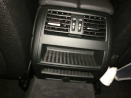

Beim E61 konnte ich mit der 2-Zonen-Klimaautomatik noch die Temperatur und Luftmenge für hinten regeln. Jetzt (F11) scheint es nur noch für die Luftmenge möglich zu sein. Die Luft fühlt sich immer nicht richtig warm an. Ich nutze die 2-Zonen-Klima.
Wie ergibt sich denn die Temperatur der ausströmenden Luft hinten?

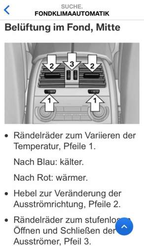

Hinten in der Mitte wird mit 2-Zonen nicht geheizt. Das geschieht ausschließlich mit den Ausströmern unter den Frontsitzen.
In der Mitte wird nur leicht temperiert. Das kann mit dem "Rädchen" vorne in der Mitte beeinflußt werden.
Wenn es hinten schnell warm werden soll, dreht man also hinten in der Mitte zu.

Das sind nur Frischlusftdüsen. Im Winter zu kalt und im Sommer zu warm 🙄.

Bei mir auch fast nur kalte Luft mit 2-Zonen Klimaausstattung.
Manche berichten aber bei gleicher Konfig von relativ warmer Luft.
Bei mir bei -7°C kommt da ganz leicht warme Luft. Aber Heizung kann man das nicht nennen.
Also ich hab die 2-Zonen-Klimaanlage.
Im Winter kommt aus den mittleren Düsen der Rückbank warme Luft.
"AUTO" ist immer aktiviert.
Im Sommer kommt dann aber auch kalte Luft an. Natürlich mit eingeschalteter Klima.
Ebenfalls auf "AUTO".
Die Düsen für die Rückbank sind nur ein Abgriff von den Luftkanälen von Vorne. Somit dauert es ein bissl bis die ganzen Plasteluftkanäle mit aufgewärmt bzw. mit abgekühlt sind.
Kann mich nicht beklagen. Alles so wie es sein soll?!

Mein F11 aus 4/2011 leider nicht.
Mittlere Frontdüsen auf Rot und Modus Auto 23 Grad.
Frontdüsen richtig warme Luft und hinten selbst nach langer Fahrt nur etwas lauwarm bis kühl.
Eventuell ist das Fahrzeug mit 2-Zonen Klima ja so designt, dass warme Luft nur im Fußraum abgegeben wird und die Frischluftdüsen in der Mitte nur für die Klima gedacht sind. Hat BMW nicht schon immer das Prinzip angewendet: Warme Füße, kühler Kopf?
