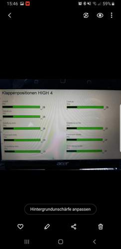

So richtig werde ich auch nicht schlau aus der Sache. Würde jetzt mal verschiedene Dinge versuchen.
1. Auto kalt: mit Inpa die Temperaturen messen wie auf Deinem Screenshot.
2. Auto kalt, Standheizung 30 Min aktiv: gleiche Messung
3. Auto kalt, ohne Standheizung warm fahren und ebenfalls diese Temperaturen prüfen
Einfach mal, um mehr Infos zu sammeln.
Mir leuchtet nicht ein, weshalb die Wärmetauscher in Kombination mit den Stellmotoren der Klimaklappen + Gebläse den Innenraum heizen (Standheizungsbetrieb), aber im Gegenzug das gleiche warme Wasser vom Motor nicht im Innenraum „ankommt“.
Die 60 Grad Messung, war das durch die Standheizung, oder ohne, alleine durch den Motor?
Jo werde ich machen.......
Der Screenshot war ohne Standheizung nach 5 Minuten Motor Leerlauf.......als ich dann das Gebläse auf volle Stufe angemacht habe ging die Temperatur auf der Anzeige runter bis ca.28 Grad als ich dann das Gebläse wieder aus gemacht habe ging die Temperatur wieder hoch da habe ich dann den Screenshot gemacht.
So hier mal die erste Messung ohne Motor ohne Standheizung.......
Wobei mir aufgefallen ist das ich den Screenshot aus dem vorherigen Post mit den 60 grad vom Fond bedinteil gemacht habe........
Zum vergleich habe ich ihn hier dann auch wieder gemacht. Einstellungen und Außentemperaturen hab ich auch fotografiert.

Mir kommt der Tempsensor im rechten Lüftungsgitter komisch vor und ich würde mal sagen, das Umschaltventil der Standheizung lässt das Kühlwasser vom Motor nicht durch.
Das Bild vom ihka FS-Lesen deutet darauf, dass Deine SGBD evtl. zu alt oder falsch ist (auf dem Rechner)
