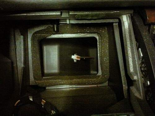

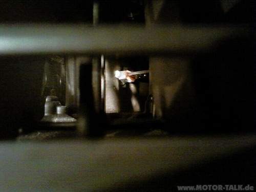

Nicht so super ist die Geschichte mit den Mitteldüsen und der Wärmeeinstellung, dieses Problem besteht immer noch. Wenn ich im Klimasetup drehe werden beide sofort kalt und auch wieder warm, nur dass die linke mittlere Düse nur lauwarm wird und die rechte dafür schön heiß. Habe heute mal in die Düsen reingeschaut und in der linken was ganz merkwürdiges gesehen. Da sitzt anscheinend was aus weißem Kunststoff mit einem metallischen Fortsatz, ich häng mal ein Bild davon dran.
Das Ding bewegt sich anscheinend nicht, könnte auch eine irgendwo rausgefallene Kontaktzunge sein. Weiß jemand worum es sich handelt?

Zieh die Düse doch einfach mal raus und schau dir an ob da alles richtig geht. Musst die Düse dafür auf "AUF" stellen, die zwei Zungen unten hochziehen und die Düse geradeaus zu dir ziehen. Nicht zu weit, da hängen Kabel dran! mach dann mal auf und zu und schau ob die elektrische Verstelleinheit im Armaturenbrett sich ordentlich bewegt.

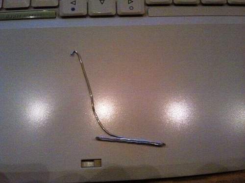

hab ich gemacht, falls das mal jemand machen muss ein kleiner Tip: 2 Büroklammern wie im Bild gezeigt zu Haken formen, unten in die Federn einhaken und nach oben und vorne ziehen. Und vorher natürlich die Düse auf 'Auf' stellen.
Ergebnis:
Auf/Zu geht, aber das ließ sich auch vorher feststellen. Auf dem Bild kann mam sehen, dass da anscheinend ein Fühler sizt. Hinter der rechten Düse sehe ich keinen solchen Fühler, und aus dem Luftschacht kommt nur kalte bzw. kältere Luft als aus der rechten Mitteldüse. Da es nur einen Fühler gibt und links nur ein Luftschacht ist vermute ich, dass die Luft noch davor, also irgendwo hinter dem MMI, gemischt wird und dass da der Fehler liegt.
