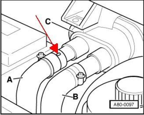

Ich habe auch schon vermutet das der wärme tauscher vielecht zu ist müsste den mal spülen.
Richtig entlüftet? Kommt bei laufenden Motor Wasser aus der Kontrollbohrung im Rücklaufschlauch vom Wärmetauscher?
@chevyfreak59 schrieb am 14. Januar 2025 um 13:26:48 Uhr:
Habe vor ungefähr 1 Jahr oder so Thermostat gewechselt entlüftet ja aber nur normal
Der hat also noch eine entlüftung am Rücklaufschlauch ?
