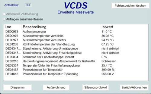

Hey, also ich habe mal Ausgelesen... Ich habe hier mal ein paar Werte. Die Ausströmtemperatur ist da aber recht unterschiedlich und passt sich erst an, wenn ich auf der Fahrerseite kälter stelle. Aber warum ist das so? Alle Stellmotoren habe ich gefahren und anscheinend ist da alles ok. Zu den Ventil n279: wo kann ich den auslesen? Ist es das Absperrventil für Kühlmittel? Das ding ist eigentlich immer offen (also wenn Lüfter eingeschaltet ist mit und ohne Standheizung) Es Schließt sich, wenn ich beim Klimabedienteil auf Off gehe. Dann geht alles aus und der Ventil Schließt (wie auf dem Bild zu sehen ist)
Was ich noch prüfen könnte wäre ob der Zu- und Ablauf des Wärmetauschers gleisermaßen warm/heiß ist. Ansonsten fällt mir mehr nicht ein. Für jede Hilfe bin ich jetzt dankbar. Kann es sein, dass ein Stellmotor zwar läuft aber vielleicht der Hebel sich ausgehängt hat oder ähnliches?
Fehlerspeicher ist leer.
Screenshot-2024-01-26
Mir gehen so langsam die Ideen aus und die unteren zwei Werte (399,99 % und 258,00 V) irritieren etwas, das kann ich nicht deuten.
Ich denke, dass das Absperrventil für Kühlmittel schließen muss, du willst ja heizen und nicht kühlen.
Es ist denkbar, dass der Betätigungshebel einer Klappe ausgehängt oder defekt ist, aber eine defekte Klappe sollte im Fehlerspeicher stehen. Mach doch einfach eine Stellglieddiagnose mit VCDS.
Hast du mal die Temperaturen vom Ein- und Ausgang des Wärmetauschers überprüft? Zum Beispiel mit einem Infrarotthermometer im Motorraum. Der Eingang sollte wärmer als der Ausgang sein und ein sehr großer Unterschied (z.B. 60 °C zu 15 °C) deutet auf einen verstopften Wärmetauscher hin.
Ich habe gehofft, dass die Sensorik für die Stellklappen nicht an den Klappen ist, sondern im Motor (ich nenne es mal Servo) Wenn das so ist, wird nix im Speicher abgelegt. Ich habe im VCDS auch schon alle möglichen Klappen gefahren und keine meckert. Alle Laufen ohne Probleme. Auch eine Blockadenwahrnung/meldung gibt es ja, aber ist nicht aufgetreten. Aber wie gesagt, wenn die Sensorik im Motor ist und das sich ausgehängt hat, taucht kein Fehler auf. Wenn eine Klappe blockiert wäre und der Hebel ok wäre, würde der Motor (Servo) viel mehr Strom ziehen und dann würde ein Fehler abgelegt.
Gut, lange Rede kurzer Sinn: ich prüfe die Temperatur am Wärmetauscher. Wenn es das nicht ist, dann ist es ein Hebel der abgeflogen ist. Was anderes würde mir nicht mehr einfallen.
ok, warten wir mal ab, bis du das überprüft hast.
Die Sensorik für die Klappen ist in den Stellgliedern, aber dennoch sollte es eine Fehlermeldung geben, wenn was nicht stimmt.
Also alle Stellmotoren funktionieren. Ich bin auch mal eine längere Strecke gefahren und habe mal auf Umluft gestellt, somit kam keine Kalte Frischluft rein... Da wurde die Beifahrerseite deutlich wärmer auch wenn nicht gleich der Fahrerseite. Also, Herzlichen Glückwunsch an mich... Wärmetauscht tauschen. Muss ich das Kühlwasser dafür ablassen oder kommt da nicht so viel raus?

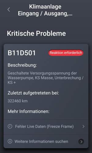

Hallo Zusammen, hab einen A6 3.0TDI 204ps CLAB bei welchem die Heizung maximal lauwarm wird bzw. eher kalt ist.
Folgender Eintrag ist im Datenspeicher hinterlegt.

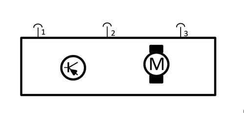

Kann man die Pumpe V50 manuell ansteuern, wenn man diese ausbaut, um auszuschließen das ein Kabelbruch vorliegt?
Habe kein VCDS zur Hand.
Screenshot-20250215-153216-carly
die v50 hat laut SLP drei Leitungen/Anschlüsse, die alle vom Steuergerät für Climatronic (J255) kommen, unterwegs gibt es noch je nach Version ein oder zwei Steckverbindungen.
Am Motor selbst ist der Stecker T3at:
Pin 1 grau/grün
Pin 2 grau/blau
Pin3 grün/schwarz
Dargestellt ist der Motor zwischen Pin 2 und 3 und eine Elektronik zwischen Pin 1 und 3. aber man sieht keine internen Leitungen (ich habe auf die Schnell das Symbol gezeichnet (siehe Bild). Ich kann dir also nicht verbindlich sagen, wo da was ankommen sollte. bzw. wo man die 12V anlegen sollte.
An der Pumpe sitz auch das Absperrventil für Kühlmittel (N82) im Rücklauf des Wärmetauschers. Das hat den Stecker T2t mit zwei Leitungen:
Pin1 grau/blau
Pin 2 braun
