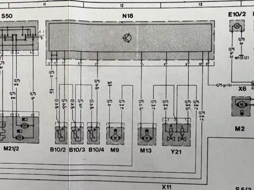

Hallo neuer Tag neues Problem^^, Heizung wird nicht mehr richtig kalt. Ist heute irgendwann auf der Autobahn passiert. Das interessante wenn ich die Temperatur möglichst niedrig stelle so 17C dann komm lauwarme Luft nur raus. Schalt ich den Dtehtegler in den Raster kalt ist es volle Pulle heiß wie der Raster ganz heiß. Wo kann ich denn da anfangen zu suchen? Temperatursensor regelt offensichtlich schonmal.

Der Gestank kam vom Duoventil Beifahrerseite. Nachdem ich da Masse draufgegeben habe ist das wohl abgeraucht. Wenn ich das jetzt weider bestrome kommt Rauch raus. Fahrerseite nicht. Das erklärt auch warum Fahrerseite immer noch ein bisschen kalt wurde Beifahrerseite nie.
Was jetzt noch komisch ist und wo ich mich Frage kommt da wirklich Masse drauf oder ist das ein anderes Signal. Denn nehme ich den mittleren Pin also Plus und Masse kriege ich eine 10w Glühbirnr zum leuchten. Nehme ich aber anstatt Masse rechts oder links leuchtet diese nicht. Ich kann zwar 12V messen aber die glimmt nichtmal. Interessant ist das danach mit dem Pin aber auch nicht wieder das Duoventil zum klacken gebracht werden kann. Es scheint so als müsste erst eine Spule wieder aufgeladen werden denn nach ner Weile warten kann ich mit dem Pin wieder das Ventil zum klacken bringen.

@Sam1 schrieb am 8. April 2025 um 13:50:50 Uhr:
Mir ist nicht klar, wo der Rauch rauskommt... 😕
Direkt aus dem Duoventil (im Motorraum Beifahrerseite) oder aus der Lüftungsdüse auf der Beifahrerseite?
Hinter jener Lüftungsdüse sitzt nämlich auch der kleine Sauglüfter fuer die Temperaturmessung des Innenraums.... Vielleicht ist der kremiert worden?

Nein deutlich sichtbar aus der Kante unter der Glocke Duoventil Beifahrerseite da wo ein Plastikkante ist. Wenn du möchtest kann ichs nochmal bestromen und ein Foto machen.

An Sicherung 7 hängen ein paar Bauteile.
Das Steuergerät der Heizautomatik, Der kleine Lüfter für den Temperatursensor im Innenraum, Duoventil + Wasser-Umwälzpumpe, Thermoschalter Beheizte Waschanlage, Rückfahrlichtschalter.
Am Stecker zum Duoventil ist in der Mitte die 12V die von Sicherung 7 kommen.
Die zwei äusseren Pins gehen zum Heizungsbedienteil (Steuerung Heizautomatik N18).
Das Steuergerät steuert die Schaltung der Masse, jeweils einmal für links und einmal für rechts.
Das Duoventil ist Y21 und die Umwälzpumpe ist M13.
Anbei ein Bild vom Schaltplan.
Heizungssteuerung 230TE
