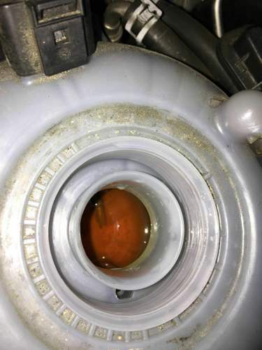

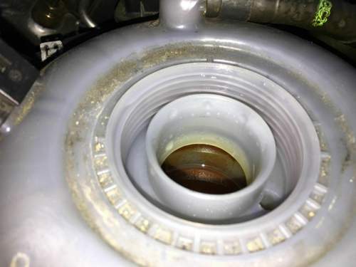

Danke für eure Tipps. Werde morgen noch mal nach dem Kühlwasser schauen. Rostige/braune Ablagerungen am Ausgleichsbehälter sind aber normal, oder? Je mehr ich so lese, desto unsicherer werde ich. Was kann der Freundliche denn machen, um überhaupt die sichere Fehlerquelle zu finden? Kann ja nach meiner Recherche nun eigentlich fast alles sein, was irgendwie mit der Heizung zu tun hat. Habe in einem anderen Thread noch von sporadischem Verlust der Kühlflüssigkeit gelesen. Hatte ich dieses Jahr auch zweimal nach schnelleren Autobahnfahrten. Könnte da auch noch mal ein Zusammenhang bestehen? Zylinderkopfdichtung? Aber habe kein Wasser im Öl. Habe ich schon kontrolliert. Und Wasserflecken sind auch nirgends im Motorraum zu finden. Was soll ich denn dem Freundlichen sagen, womit er anfangen soll? Tausende von Euros möchte ich ungern noch in den Wagen stecken.

Hab heute noch mal in meinen Ausgleichsbehälter geschaut und zwei Fotos gemacht. Auf mich wirkt die Flüssigkeit eigentlich klar. Aber die Ablagerungen sind definitiv da. Was meint ihr dazu?
Img-5322
Img-5323

Das ist nicht normal
