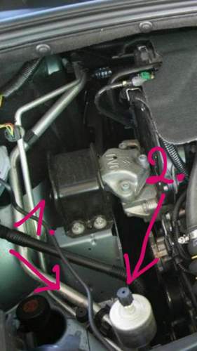

Weiß ich gar nicht. Habe die Schläuche vom Kühler halt nur angefasst oben sowie unten. Ich sende mal ein Bild vielleicht könnten Sie mir darauf beschreiben wo die Schläuche der Heizung sein könnten?

Moin,
auf dem Foto links sind die Metalleitungen von der Klima.
Die Heizungsschläuche sind aus Gummi , etwa so dick wie ein Gartenschlauch und gehen vom Motor auch in den Innenraum , sind auf dem Foto nicht zu sehen .

Könnte sein weil ich eben von der Arbeit kam wollte ich kurz das entlüften mal versuchen wo auch das Motor Betriebstemperatur gerade hat. Ich parkte mit 90° anzeige und drehte Heizung auf max mit hi Temperatur. Öffnete danach ( habe es im Internet gesehen ) Kühlwasserbehälter und wartete bis Thermostat auf macht damit auch Luft bei der Zirkulation rauskommen könnte. Es passierte gar nichts. Daraufhin stieg ich ins Auto und sah die Anzeige es pendelte bei 60-65 grad. Ich warte darauf ein wenig bis er sich langsam nach oben bewegt aber es war nicht der Fall und die Anzeige blieb auf 65 stehen. Ich ging wieder raus und fasste den oberen Schlauch von dem Kühler an der richtig kalt war die untere darauf kalt bis lauwarm. Da wir gerade in Berlin -10° haben konnte ich nicht mehr weiter recherchieren und hörte auf.
Übrigens fand ich auf der linken Seite 2 Metallschläuche die von Kühler rauskommen mit jeweils ein Plastik kappe. Als ich die Kappen Öffnete sah ich ein Mechanismus mit einem kleinen weiteren Metallteil drinne denn man rein drücken konnte und somit Luft beziehungsweise Wasser oder was auch immer drinne ist rauskam. Ich nahm mir ein Schraubenzieher und drückte eins nach dem anderen rein. Metallteil mit Nummer 1 geschildert warf erstmal Luft raus danach sehr kalte Flüssigkeit. Metallteil mit Nummer 2 geschildert warf gelb bis grün farbene Flüssigkeit. Ich nehme an einer von den beiden gehört dem Klima und der andere dem Heizung beziehungsweise Entlüftungsmechanismus. Naja jedenfalls haben die beiden auch nichts gebracht.
Du hast soeben kältemittel der Klimaanlage raus gelassen. Die kannst du jetzt auch gleich wieder neu befüllen lassen.
Wenn du die Heizung voll aufstehst und deine motortemperatur fällt dann ab, dann ist dein Thermostat kaputt. Tausche es und du wirsd wieder glücklich aber fummle nicht mehr an der klimaleitung herum!
Du kannst auch noch die Heizung komplett ausschalten dann sollte dein Motor nicht so kalt werden.

Ich verstehe nicht warum du an der klimaleitung herumgemacht hast, obwohl hier dir schon Wer erklärte wo die kühlschläuche sind und dass die metallleitungen für die klimaanlage Sind?!
Tausch das Thermostat und melde dich dann hier wieder mit einem Feedback.
