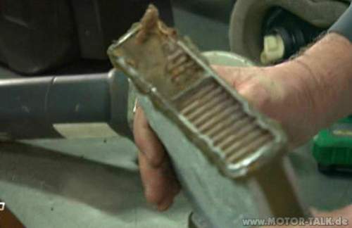

Wurde mal "Kühlerdicht" ins Kühlsystem gekippt? Das Zeugs setzt nicht nur das Leck, sondern auch die Kühlerlamellen zu. So einen Fall hatten die VOX Autodok s mal bei einem nicht heizenden VW Fox. Nach mehrstündigen zerlegen des Armaturenbretts, den Wärmetauscher aufgesägt, kam das braune Elend zum Vorschein.
th
Dichtgesetzter-waermetauscher

Wenns echt der Wärmetauscher wäre, dann kann ich mir aber nur einen "Sekundärschaden" vorstellen, durch Fremdkörper die schlagartig dicht machen. Langsam zugesetzt kann ich irgendwie nicht glauben, das kommt nicht von heut auf morgen. Am Dienstag heizt die Kiste noch wie Hölle, das der Teufel selbst ins Schwitzen käme, und Mittwoch ... tot, nichts schleichendes, garnix.
Aber daher will ich ja auch unbedingt gegen den Kreislauf pusten / spülen.
