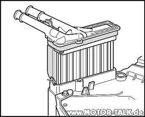

Es kann durchaus am Wärmetauscher liegen obwohl beide Schläuche warm werden da die Kühlflüssichkeit nicht durch den WT fliest wenn der Verstopft ist.
Dies sieht man wie der verbaut ist.
Der Tausch des WT ist so Teuer da die Komplette Schalttafel raus muß.

Das zusetzen des WT geschieht normalerweise durch Rostpartikel.
Also schau erstmal ob du im Ausgleichsbehälter sone braune suppe hast, wenn ja, dann wirds daran liegen.
auch wenn durch den WT ein bischen was durchgeht heisst das noch lange nicht das der frei ist.....
Das problem ist das wohl das ein grosser teil der kühlflüssigkeit nur den "kürzesten" weg im WT geht, also nur rein und direkt wieder raus. Dabei kann ja kaum wärme abgegeben werden.
damit man ordentlich heizleistung kriegt muss die Kühlflüssigkeit auch durch die hinteren "lamellen" (ka wie das beim WT heisst) laufen, und die sind offenbar dicht, zumindest waren sies bei mir.
btw, @ mra, Man brauch auch nicht das gesamte Kühlwasser abzulassen um den WT zu spülen, sondern nur ca. nen liter.
btw, auch wenn der WT dicht ist, sollten die beiden Schläuche die in den WT gehen ca. 60° haben, und zwar sobald der motor 90° hat.
Wenn das viel länger dauert kanns auch sein das einfach zu wenig kühlflüssigkeit drin ist.
allerdings würde ich erstmal davon ausgehen das die in der Werkstatt das ordnetlich gemacht haben.
Also ordentlich mit druck den WT durchspülen *g*
(nur spass, natürlich vorsichtig machen das ganze, bei mir kam da schon bei sehr wenig druck (mit ner kleinen E-pumpe) sehr viel schlamm raus)
