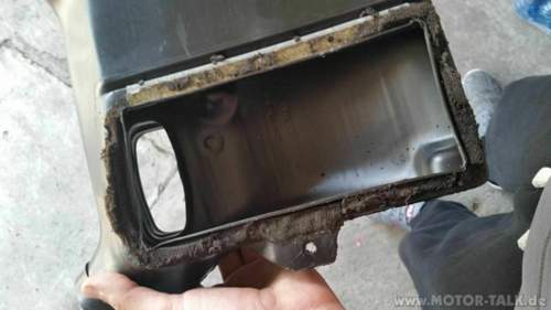

Hast du die umschaltklappen kontrolliert, als du den Wärmetauscher gemacht hast? Sollten mit Schaumgummi beklebt sein. Dieser löst sich aber mit der Zeit auf. Dann ist nur noch ein Blech mit großen Löchern vorhanden
Ja hört sich so an als ob er die warme Luft nicht in den Innenraum bläst. Muss also ein Luftstromproblem sein.

Die Klappen sollten alle mit Schaumstoff bezogen sein.
Bei mir war es sogar so weit das auf den Klappen nichts mehr war.
Die Große Warmluftklappe ist aus Blech, die anderen aus Plaste.
Hey hab heute alle klappen mit schaumstoff überzogen und er heizt wieder wie höll
