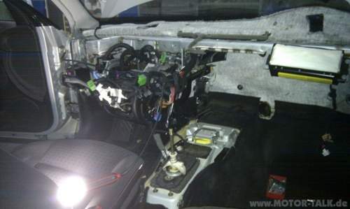

Abend, so will mal eben berichten wie es zu dem Heizungsproblem steht. Haben heute Wasserpumpe, Thermostat und Keilrippenriemen getauscht! Ergebnis ist das selbe, Heizung Kalt!:mad: Anschließend haben wir heut mal das halbe Armaturenbrett auseinander genommen (scheiß Arbeit) ,um die ganzen Stellklappen zu prüfen ob sie öffnen und schließen, das tun sie aber ! Morgen werden wir noch den WT tauschen, hoffe dass das die Lösung ist! Halte euch auf dem laufendem und werde berichten was die Lösung letztendlich war!;)
gestern Wärmetauscher gewechselt und siehe da, es heizt wie sau:D!! So eine drecks Arbeit, 11 Stunden haben wir gebraucht! Hier mal ein Bild.

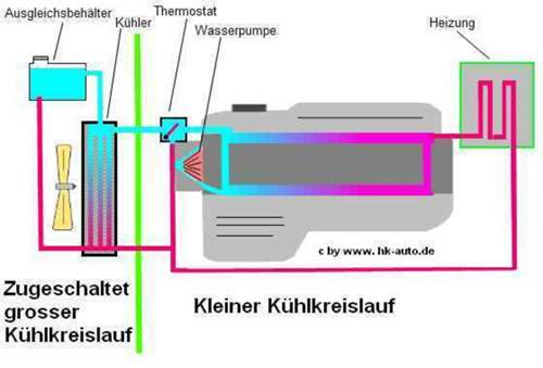

es mal klare worte welche Wärmetauscher: Wärmetauscher-Innenraumheizung oder
Kühlung-Motorkühler-Wärmetauscher
es gibt 3 Kreisläufe
1 Motor wassermantel-Wasserpumpe
2 Motor wassermantel-Wasserpumpe + geöffneter Thermostat Motorkühler
3 zum Motorkreislauf geöffneter Wärmetauscher-Innenraumheizung
Motorkühler ob geht oder nicht ist für Wärmetauscher-Innenraumheizung egal.
Alsio Frage: funktioniert -Wasserpumpe, Wärmetauscher-Innenraumheizung(Durchfluss J/N verstopft? )
( wenn ok dann: die elektrik- gebläße zum abtransport der Wärme usw
(vorraussetzung normaler Motor ok, wasser vorhanden usw)
