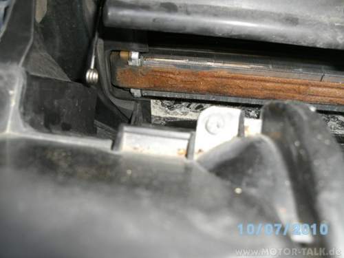

Hier schick ich dir einmal 3 Bilder auf den du sehen kannst nach was du suchen mußt.
Auf Bild 1 siehste du links den silbernen Draht der nach innen zum Motor geht. rechts davon ist der Wärmetauscher. Sieht schlimm aus ist aber nur eine Art Abdichtung, damit der Wärmetauscher nicht am Gehäuse scheuert. Der war aber in diesem Fall noch dicht.
Wenn du von oben mit ein Lampe reinleuchtest da würde ich mit einer zweiten Person innen an der ACC einmal die Temperatur von warm auf ganz kalt runterregeln, dann muß sich auch die Klappe bewegen.
