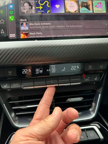

Ja ich denke das ist so. Ich meine es im Handbuch gelesen zu haben. Ich finde es aber nicht mehr. Mann muss eben an kalten Tagen auf Langstrecke Heizung höher Temperatur und Gebläse einstellen. Damit hat man zumindest bei der Heizung nichts gespart. Im Sommer oder Frühjahr eventuell schon.
Oder einfach die Heizung manuell durch ‚Knopfdruck‘ aus den eff. Modus raus (einmal nach oben drücken) 😉
Also, einmal runterdrücken und dann ist die Klima/Heizung im ‚Normalmodus‘ und du brauchst nicht nachzuregeln…
Sie ist bei mir im Winter auf off auch bei efficiency oder Dynamic. Natürlich kann ich auf on gehen. Aber bei off ist es nur Heizung.
Ich hab irgendwo gelesen Heizung aus u d einschalten.
Aber trotzdem danke. Ich stelle nächstes mal auf on und probiere es aus.
Zum Glück ist es jetzt warm.

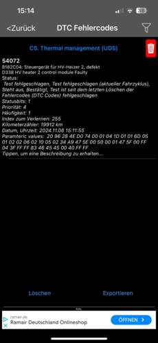

Kann auch ein Softwarethema sein. Meine Heizung wurde im Januar ausgetauscht. Vor 4 Wochen kam dann wieder nur kalte Luft und die Ladeleistung am Schnelllader war bei max. 60 KW. Auto war letzte Woche zum Tausch der Bremsschläuche in der Werkstatt. Dort wurde die Heizung neu kalibriert und jetzt funktioniert sie wieder.

Yo .. same here .. seit ein paar Tagen keine Heizung mehr ... Hab mal den Wagen ausgelesen. Montag geht er in die Werkstatt.
So ätzend.
EZ 09.2023 - ca. 20 TKM

Update schon etwas länger her:
Auto wurde nach 2 Tage repariert. Geht nun wieder alles. Hatte einen A6 mit maximal Ausstattung. Ist das beste was man anbieten kann.
