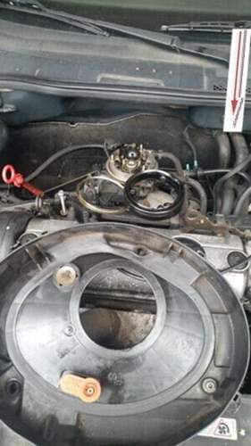

Hallo liebe Helferlein
Der Winter ist zurück und ich habe keine funktionierende Heizung *hae*
Bis jetzt war ich mit der Heizung super zufrieden, nach 2km hatte ich schon super mollige wärme im Auto doch plötzlich seit letzte Woche kommt nur noch kalte Luft, Fernthermometer im Display zeigt, wie es sein muss knapp 80° an. Ich kann am Temperaturregler drehen wie ich will es ändert sich gar nichts.
Habe nun heute auf gut Glück Mal das Thermostat gewechselt, obwohl ich dies bereits letzten Herbst schon Mal gewechselt hatte aber immer noch ohne Erfolg.
Wo könnte das Problem zu suchen sein.
Beide Kühlerschläuche sind unangenehm heis.
Meister, man kann einen 86c/6n/6n2 nicht ohne Wasserpumpe laufen lassen...nix Keilriemen, das laeuft alles ueber den Zahnriemen.

So, Problem behoben. Es war einzig und allein die Wasserpumpe, das Schaufelrad hat sich von der Achse gelöst. Neue Pumpe und gleich auch Zahnriemen rein und alles Funktioniert wieder auch ein mollig warmes Auto habe ich nun wieder.
Danke an alle die mich bei der Problemfindung unterstützt haben
