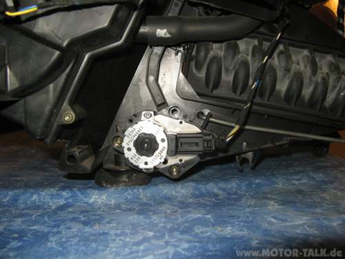

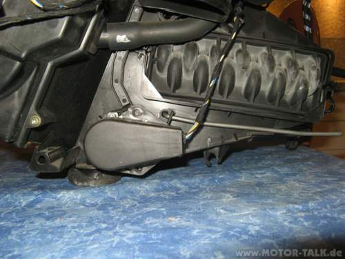

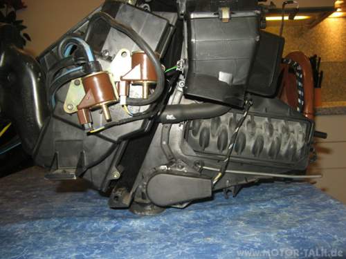

Es gibt im Heizungs-/Klimablock zwei Klappen die die Temperatur durch umleiten des Luftstroms steuern.
Kühler um den Wärmetauscher herum und wärmer durch den WT hindurch.
Diese Klappen werden -für jede Seite einzelnd- von zwei Schrittmotoren über Schubstangen aus PVC gesteuert, die in etwa in der Mitte des Klimablocks ganz unten sitzen.
(Hier kam es an und ab schon mal vor, daß dieser Antrieb am Motor ausgehakt war.)
Erst darüber setzt die Luftverleilungssteuerung an, hier aber immer für beide Seiten gleichzeitig.
Um nun zu ermitteln warum es nicht warm genug wird, muß zunächst bei voller Lüftung und Heizung auf (Hi) bei laufendem Motor an der Durchführung zur Karosserie die Vor- (oben) und  Rücklauftemperatur (unten) verglichen werden. Sie sollte bei dieser Konstellation stark unterschiedlich sein.
Nun die Lüftung auf Stufe 1 oder 2 stellen und beidseitig die Tempreatur auf ca.18-20°C absenken und nochmal fühlen.
Nach kurzer Zeit sollten der Vor- und Rücklauf am Ubergang zum Innenraum ungefähr die gleiche Temperatur haben.
