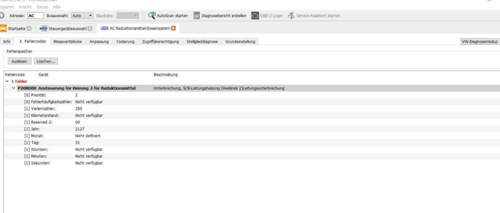

bei meinen Q5 ist die Heizung 2 vom AdBlue Tank defekt, weiß jemand ob die getauscht werden kann oder ein komplett neuer Tank verbaut werden muß.
Vielen Dank im Voraus

Heizleitung durchmessen und Stecker prüfen, den Widerstand weiss ich leider nicht aber wenn der sehr gross ist, dann muss die Leitung wohl komplett neu.
Ich würde den Widerstand zwischen 10 und 100 Ohm schätzen, liegt er deutlich höher, istwohl die Leitung defekt. Liegt er niedrig, kann der das Steuergerät gekillt haben.
An welchen Pins ist die Heizung angeschlossen um sie zu messen?

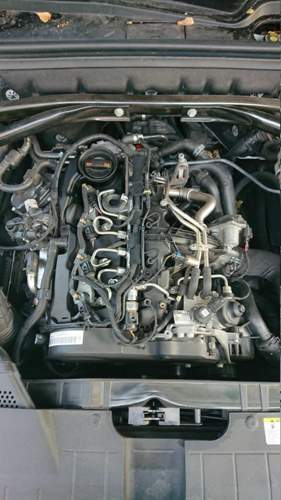

Hallo, kurzes Update, Fahre noch immer mit der Motorleuchte, bisher kein Problem. Nochmaliges auslesen steht nach wie vor Heizkreis 2 adblue. Würde jetzt gern die Leitung wechseln aber finde nicht so recht das Einspritzventil im Motorraum oder Grümmer. Das www sagt auch nichts genaues.
Vll kann jemand beschreiben wo das Einspritzventil beim 2.0 liegt?

@stilo2005 schrieb am 10. Oktober 2021 um 19:57:11 Uhr:
Hab beschlossen das Fahrzeug zu verkaufen bevor noch andere utopische Reperaturpreise auf mich zu kommen..
Ööh, das Auto verkaufen wegen einer defekten Leitung?
Der hat noch ganz andere teure Teile. 😁 Andere Autos aber auch …
