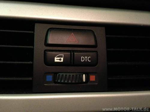

Blöde Frage: Sind die "mittleren" Düsen einfach kälter eingestellt als Scheibe und Füße? Beim E30 war das Standart. Hat man die Temperatur nur wenig runtergedreht, wurde die Mitte deutlich kälter als oben und unten. Beim E90 mit Klimaautomatik kannst du es regeln, son Minidrehrad rot<->blau, bei der Klimaanlage bestimmt auch. Würd mich nicht wundern, wenn der Freundliche trotzdem anfängt zu tauschen😉
nein, bei meinem gibt es dieses rot blau Rädchen nicht.
Der Temperaturunterschied ist bei gleichbleibender Temperaturstellung durch Veränderung der 3 Stellungen Scheibe/Füße/"Gerade raus" deutlich zu merken.
Einschalten von Klima und/oder Umluft ändert nix...
Dann vermute ich ist es auch diese "kühlen Kopf bewahren" -Abstimmung wie im E30. Was passiert, wenn du maximale Hitze einstellst? Unterschied verschwunden?
Mich wundert, dass das rot blau Rad fehlt! Im 1er hatte ich auch keine Automatik wie jetzt im 3er, aber bei beiden das Rad überm Radio bei den Düsen. Glaube ich zumindest. Hatte das Wählrad idR auf Scheibe + Füße, weil man nie alle 3 (oben Mitte unten) gleichzeitig anhaben konnte.
Hmmh, ich kapier nicht wie sich die Temperatur im System verändern kann ohne das Temperaturrad zuverstellen- da müsste ja in den mittleren Düsen weniger warme Luft beigemischt werden?
Das würde bedeuten einen zusätzlichen Mischer?
Wies genau funktioniert kann ich auch nicht erklären, nur die Beobachtung dass es das bei BMW schon lange gibt und es aus der Mitte kälter kommt, wenn das Rad fehlt. Außer eben man dreht die Heizung voll auf, dann kommts überall sehr warm.
Das Rad hast du nicht?
Richtig das hab ich nicht...

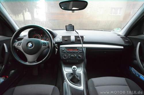

So siehts bei mir aus
Jetzt:
Ach nee, im 1er hatte ich das auch nicht. Es wird wohl so sein, wie ich vermutet habe. Wenn Du die kalte Luft nicht magst, dann bleibt dir nur die mittleren Düsen mit voller Hitze oder gar nicht zu betreiben. Übrigens wurde die Heizung nach meiner Erfahrung mit deaktivierter Klima (Sterntaste) noch wärmer, weil das Kältemittel anscheinend ein paar Grad klaut. Ich bilde mir sogar ein die 118d-Heizung war minimal besser als die im 325d. Vielleicht braucht der elektrische Zuheizer einfach länger den größeren Kühlkreislauf des 6Zylinders zu erwärmen.

Warum hast du den das kalt/warm Rädchen nicht? Habe noch nie einen 3er ohne gesehen.
