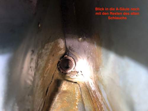

Ich wollte/müsste bei meinem 74er 1200er den Heizungsschlauch im Kofferraum vom Warmluftkanal zum Warmluftverteiler erneuern. Jetzt ist der Anschluss ja fast einen Meter in den Tiefen der A-Säule am Fahrzeugboden wo man nichts sieht und mit den Händen nicht hinkommt. Wenn ich jetzt den alten Schlauch entferne. Wie bekomme ich dann einen neuen problemlos auf den Stutzen gesteckt? Die sind ja nur gesteckt oder ggf. mit Schlauchschelle o.ä. abrutschsicher befestigt? Mache ich mir da zu viele Gedanken und das geht ohne weiteres oder wie geht man da am besten vor? Ich frage lieber vorher als wenn ich alles weg hab und nicht mehr dran bekomme. Hab zu dem Thema im ganzen Netz bisher nichts gefunden.

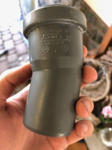

Anhand der unterstehenden Fotos könnt ihr euch ein paar Eindrücke verschaffen. Wenn man die Haube abnimmt, kann man trotz montierter Scharniere bis auf den Boden der A-Säule packen. Voraussetzung sind schmale Arme und eine Tube Vaseline (erleichtert den Vorgang ungemein). Wichtig ist es dann mit einem spitzen Gegenstand die Reste des alten Schlauchs abzukratzen. Diese Reste sollte man dann mit dem Staubsauger heraussagen.

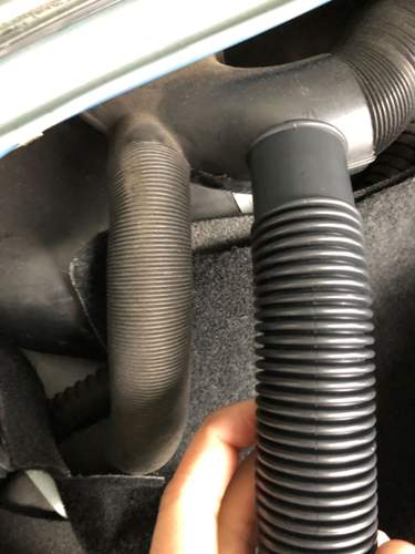

Bei der erneuten Montage habe ich die Verteilerstücke entfernt und leite die Luft lediglich an die linke und rechte Seite der Scheibe. So habe ich sogar einen guten Luftzug, wenn die Klappen im Fußraum offen sind. Ich habe einen Kunststoffschlauch aus dem Baumarkt installiert. Um diesen über die Anschlüsse zu bekommen, habe ich zwei 5,0er Rohre mit Dichtung als Flansch benutzt.
Es lohnt sich, aber es ist eine ekelhafte und geduldsraubende Arbeit!

Herzlichen Glückunsch zur gelungenen Operation am offenen Heizrohr ohne Heiz-Lungen-Maschine! Die Idee mit den Rohrendstücken ist wirklich gut! So verhält sich der Schlauch ganz unten nicht so schlangenmäßig flexibel!
Nur kurz zum Verständnis: Du fast den Schlauch mit dem Rohrendstück unten über den Stutzen geschoben? Welchen genauen Durchmesser innen hat das Rohrendstück?

Das Photo mit dem Blick in die A-Säule sollte Dir raten, die Hohlräume in Deinem Käfer bei der Gelegenheit mit MIKE SANDER Hohlraumschutzfett zu behandeln. Mit der notwendigen Ausrüstung kann man das selbst bewerkstelligen, andernfalls ist eine professionelle Behandlung gut angelegtes Geld!

Der Innendurchmesser des Heizrohres beträgt 38mm, der Außendurchmesser wird mit etwaigen Resten des alten Schlauches etwas größer sein. Die Rohre hatten einen Innendurchmesser von 50mm, waren nach unten hin aber mit einer Dichtung "verjüngt", wodurch sie einen guten Halt auf dem Heizrohr hatten. Über das Rohr habe ich anschließend den Schlauch geführt (die Höhe ist dann wesentlich angenehmer zu bewerkstelligen).
Die Dichtung im Rohr war ähnlich der verlinkten.
