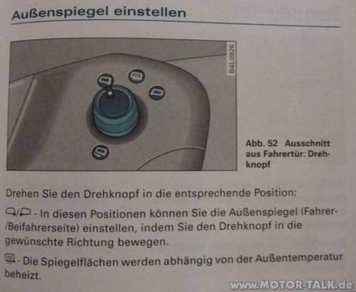

So, eben noch mal raus gesprungen und die BDA geholt:
Außenspiegel - Seite 59
Wenn der Drehknopf zur Spiegelverstellung auf Mittelposition steht (Spiegel mit den symbolischen Wärmestrahlen) werden die Spiegel abhängig von der Außentemperatur beheizt.
Es steht nichts da, was passiert wenn man den Knopf nicht nur auf Mitte stellt, sondern auch nach vorn drückt. Ich meine die Heizung springt dann sofort an.

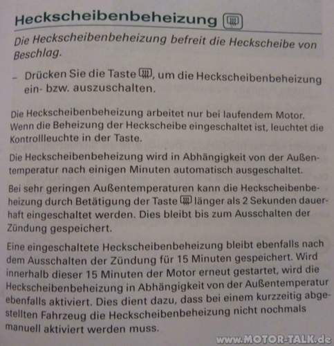

Heckscheibenheizung - Seite 103
Da steht von den Scheibendüsen überhaupt nichts :confused:
:confused::confused::confused:

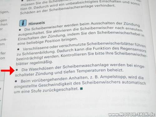

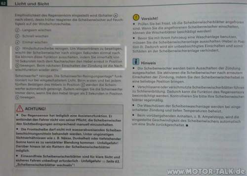

Nach Durchlesen dieses Threads bin ich verwirrt. Wann werden die Waschdüsen nun beheizt?
1.) bei aktiver Heckscheibenheizung
2.) bei aktiver Außenspiegelheizung (Spiegel-Joystick auf Mittiger Stellung)
3.) Kombination aus 1.) und 2.)
4.) sonstiges
DVE und Zimpalazumpala haben recht, sie werden automatisch, abhängig von der außentemperatur (ab +5°C) zugeschaltet. Ohne irgendeinen anderen Schalter zu drücken oder zu drehen. das war schon beim Typ 44 schon so.
DAß die hintere wischdüse auch beheizt ist, ist nirgends geschrieben, wird wohl auchnicht sein, denn es ist nicht von nöten, da in der regel auf den straßen vorwärts gefahren wird. nicht rückwärts. ich lasse mich aber gerne belehren...:D
Zur funktion der beheitzbaren Düsen
In den Scheibenwaschdüsen sind Kaltleiter (PTC) eingebaut.
Kaltleiter sind Halbleiterwiderstände, die temperaturabhängig sind.
Der Widerstandswert wird bei ansteigen der Temperatur größer.
Das bewirkt das im Sommer nicht geheizt wird.
Im Winter wird der Widerstand geringer und es fließt Strom, der den Widerstand dadurch erwärmt und damit die Düsen heizt.
Ab 4°Grad plus geht sie an

Aussenspiegel
Heckscheibenheizung
