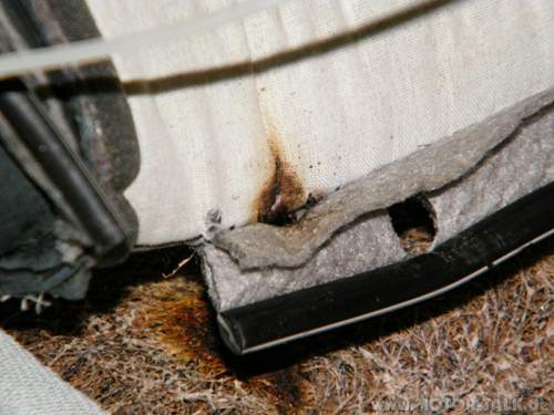

we hat noch ne heitzmatte für den fahrersitz vorne in vollleder für den omega facer übrig ???
keine sportsitze !
19 Antworten
Sitzfläche oder Sitzrücken? Leder glatt oder genarbt? Welche Farbe? Beim Leder gibts nur komplett Bezug incl. Heizung. Ist vernäht und nicht wirklich einzeln zu tauschen...
Gruß Lars
Läßt sich aber recht simpel mit einer Aderendhülse verquetscht wieder reparieren.
Nur die Pelle runter ziehen, die Brand oder Bruchstelle suchen, beide Enden in eine passende Aderendhülse schieben und ordentlich verquetschen, Pelle wieder aufziehen und happy sein.

Kabelbruch repariert? Bei meinem Leder nicht, weil da ein fettes Loch prangte. Darum der Griff zum neuen Bezug (ebay sei dank sehr günstig, FOH ist da ja völlig aus der Spur...).
Es gibt zum Thema SH hier etliche Threads, auch mit vielen Bildern und Links zu diversen Alben (von wem die wohl meist sind? Kurt? 😁), ich meine da war auch die Reparatur der Heizung mit dabei. Ansonsten wäre wie im ersten Post gefragt Farbe, welche Seite, welcher Bezug von Vorteil. Ich z.b. hab noch was liegen. Zumindest schwarz und dunkelgrün....

der Bezug geht an der Lehne und auch an der Sitzfläche recht einfach runter. Nur die ollen Ringe sind etwas "bockig" manchmal. Ging aber mit Zange und Seitenschneider recht entspannt. Der Bezug und die SH sind vernäht (ja das stimmt mal), ist ein Teil. Bei meinen wars doch die Lehne, also das geht auch. Beige habe ich leider nicht. Dann bau den Sitz einfach aus, Stecker trennen. Messen. Und dann das defekte Teil runter, Kabelbruch suchen (ist denke ich mal wenn zu sehen), Hülse drauf, fertig.
Und ca. 500 Euro gespart (sowas in der Richtung hat mein FOH mir geflüstert zum Thema Leder mit Heizung...wohl für einen Bezug, Lehne oder Sitz..).

Weiß nicht, ob es verschiedene Sitze gibt. Habe schwarze Ledersitze im Facer und es raucht in der rechten Beifahrersitzlehne innen.
Der FOH hat mir einen Ausdruck mitgegeben, auf der vier Matten zu erkennen sind. Die im Sitzteil und drei in der Lehne.
Aber mit dem Tipp, die Pelle mal runter zu ziehen und das versuchen selbst zu isolieren, war mir bisher auch zu einfach :-) Aber ich werde es mal damit versuchen.
