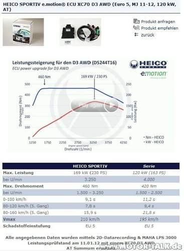

Gibt es evtl. News ? Es ist Januar und auf der Webseite (ich kann leider nicht direkt verlinken) steht unter
XC70, D3, AWD, GT
"Alle angegebenen Daten wurden mittels 2D-Datarecording & MAHA LPS 3000 Leistungsprüfstand am 11.01.12 mit einem XC70 D3 AWD AT Summum ermittelt"
Also relativ aktuell.
Ein :-) aus der Region, der, sagen wir mal so: nicht immer so kommunikativ ist, sagte, letzte Woche, dass noch kein Heico für D3 erhältlich sei...hat sich das evtl. überschnitten... ?
Was mir aber auch aufgefallen ist: (ich hab die Zahlen nicht mehr im Kopf) Aber in der Elastizität gab es ja beinahe Halbierungen der Zeit zB 80-120 km/h in 9.4 Sekunden. War mit Chip zB rund 5 Sekunden angegeben. Jetzt nur noch 7.8 Sekunden.
Ich hab in einem anderen Thread gelesen, dass diese Zeiten bei Weitem nicht erreicht wurden; wurde jetzt zurückbuchstabiert, berichtigt, oder liegt meine Erinnerung falsch ?
Die Kurve wurde glaub auch verändert
Heicoxc70
9,2 sek. von 0-100 mit 230ps? - das war doch mal 7,8 sek?! - das wäre dann trotz "tuning" langsamer als ein d5...
