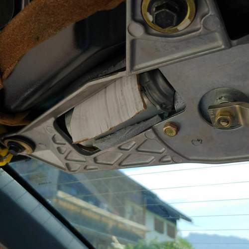

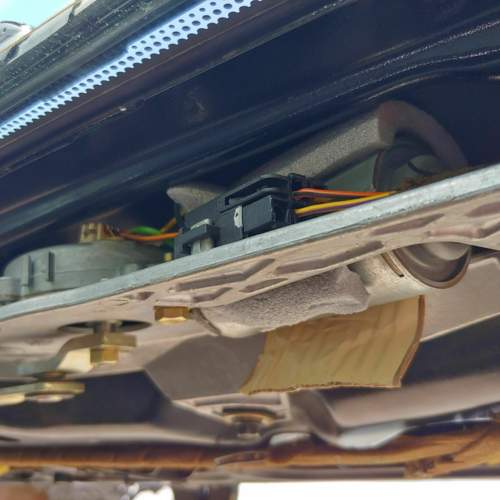

ich hänge mich hier mal dran. Ich hatte die Tage mal wieder Geräusche (Poltern) von der Heckklappe und hatte zuerst die Verkleidung in Verdacht. Diese abgemacht und festgestellt, dass der Heckwischermotor Spiel hatte und dieses Poltern verursachte. Jetzt habe ich den mit Pappe und Rohrisolierung unterfüttert und das Poltern ist weg. Gestern auf der Rückfahrt vom Allgäu kam ich in einen Regenschauer und habe den Heckwischer betätigt. Der ging dann noch ein paar Mal und ist jetzt tot.
Kann das an der Unterfütterung liegen, so dass sich das Gestänge nicht mehr frei bewegen kann?
Den Motor hatte ein Kumpel vor ca. 3 Jahren gegen einen aus einem Schlachter getausscht und dabei auch diese Hülse neu gemacht und gefettet.

... klar kann das an irgendwelchem Zeug liegen was du dahinter gestopft hast... wenn das Gestänge blockiert ist brennt irgendwann der Motor durch!
Frage ist ja warum der Motor lose war... der sitzt ja sozusagen auf einer Grundplatte zusammen mit dem Gestänge verbaut, was alles mit der Heckklappe verschraubt ist... die Schrauben sollten natürlich festgezogen sein... !
Nu ist der Motor womöglich hin... erst mal kontrollieren ob da was blockiert ist... 😉
@Peak_t schrieb am 2. September 2019 um 10:45:17 Uhr:
Oje, dann weiß ich auch, warum der erste Motor kaputtgegangen ist. Da hatte ich die gleiche glorreiche Idee. 🙄
Ist der Motor eigentlich schwer zu tauschen? Hat jemand einen übrig?
... Wischerarm ab... Klappe auf... Verkleidung runter... Stecker ziehen... drei Schrauben raus... und nach innen aus der Gummidichtung in der Scheibe ziehen... feddich!
Würde mal nach nem gebrauchten Motor googeln... ebay usw. ... 😉
Der Motor hat eine Überlastsicherung. Daher wird er nicht durchgebrannt sein.
Eher ist das Gestänge so derart korodiert das sie zu schwergängig ist zum bewegen.
Man kann den Motor lösen vom Gestänge und dann den Wischer betätigen. Wenn er dann sich nicht mehr bewegt dann erst einen anderen Motor aufsuchen.
