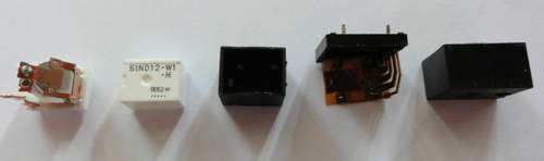

neuen Heckwischer für ca. EUR 200,- einbauen, das ich abgelehnt habe. Zuhause habe ich dann mal die Spannungen gemessen. Stecker des Heckwischers abgezogen und 12V am grünen Draht gemessen gegen Masse. Schwarzer Daht 12V beim Einschalten des Heckwischers für ca. 1/2 sec. Spannungen sind also alle korrekt da. Beim Einschalten bekommt der Heckwischer eine kurzen Spannungsimpuls damit er anläuft und über die dauernd anliegende 12V (grüner Draht) läuft er dann normalerweise wieder bis in die Endstellung. Da der Motor jedoch nicht anläuft, habe ich bei angestecktem Steker den grünen Draht mit dem schwarzen Draht kurzzeitig gebrückt (Heckwischer hierbei jedoch ausgeschaltet lasssen!!) und siehe da, der Motor läuft einwandfrei.
Da beim Einschalten des Heckwischers ein Klicken des Relais hörbar
war, habe ich die Spannung am schwarzen Daht mit einem Oszi gemessen, bei abgezogenem Stecker konnte mann 12V für
ca. 0,5 sec messen, bei aufgestecktem Stecker am Wischermotor jedoch nur noch eine Spannung von ca. 5-6 V. Somit war klar, dass das Relais nicht mehr voll durchschaltet.
Daraufhin habe ich die CEM ausgebaut und das Relais für den Heckwischer getauscht.
Wenn die CEM auf dem Tisch liegt und auf die Seite der
Steckbuchsen schaut, dann ist es das rechts aussen liegende Relais, Typ: P1CN012W1. In der CEM sind mehrere dieser Relais verbaut.
Es ist ein 12V Relais mit 50mA Spulenansteuerung und ein Wechslerkontakt für 20Amp. Für die Heckwischerfunktion wird jedoch nur der Schließerkontakt benötigt. Wer die Möglichkeit hat,
kann auch ein alternatives Relais einsetzen, 1x Schliesser für 16-20Amp reicht dabei voll aus. Die Spulenleistung sollte jedoch nicht über 100mA liegen, damit der entsprechende Ansteuertransistor keinen Schaden nimmt. SMD-Transistor ist schlecht zum Auslöten.
Das alte Relais habe ich dann mal durchgemessen und der Schließerkontakt hatte einen Widerstand von ca. 230ohm
Also verschließene oder verbrannte Kontakte
Die ganze Reparatur hat nur EUR 5,- für das Relais gekostet plus
ca. 1 Stunde Arbeit.

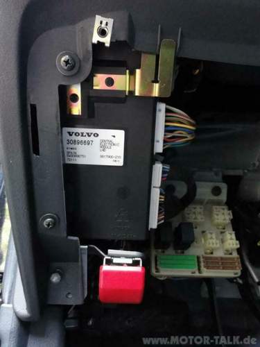

Original geschrieben von v40T4sunny
wo sitzt das cem eigentlich?
Kurz und knapp: Vor Deinem linken Knie hinter der Verkleidung.
Aber wenn er nicht mal in die Endstellung gegangen ist wird's vielleicht was anderes sein. Endstellung sollte er ja auch ohne Relais hinkriegen.
Gruß Sven
wie Sven schon geschrieben hat
CEM, Fahrerseite, Fussraum links neben der Lenksäule an der linken Fahrzeugseite befestigt.
Aber wenn der Heckwischer nicht mehr in die Endstellung geht dann einmal die entsprechende Sicherung prüfen und evtl am Heckwischer
den 3-poligen Stecker abziehen und den mittleren Pol des Steckers
gegen Masse messen, muss 12 V anliegen sobald die Zündung eingeschaltet ist.
Wenn Sicherung und Spannung ok ist dann den Gegenenstecker
des Heckwischer prüfen ob dieser evtl korodiert ist. Wenn da bisher keiner daranrum gebastelt hat (also alles Original ist) wir zu 99% der
Heckwischer defekt sein.
Gruß street24

Nach erfolgreicher Operation: Hurra! Es wischt wieder!
Im Anhang nochmal der Übeltäter.
Vielen Dank an alle die den Fehler gefunden haben!!!

Hallo Ullei,
Glückwunsch zur erfolgreichen OP!
Danke, dass Du das betreffende Relais im Foto markiert hast. Zusammen mit der Beschreibung von Street 24 müsste das so ziemlich jedem zum Erfolg verhelfen.
Da lassen sich einige Hunderter sparen (das Ding kostet neu um die 500 EUR!!!). Selbst gebraucht werden diese Teile mit Gold aufgewogen.
Schön, dass hier alle ihre Erkenntnisse veröffentlichen. Ein super Forum!!!
Gruß Sven

Cem-30896697-einbau
Dsc00167
Kontakt-abgebrannt
