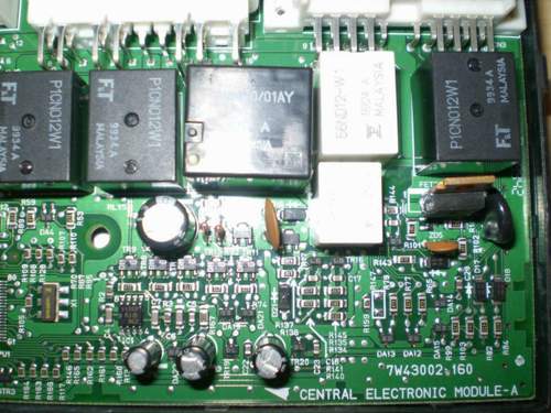

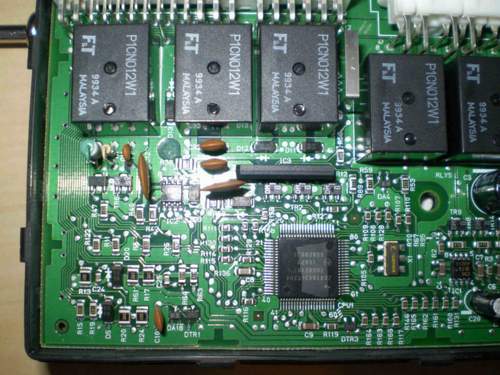

Das einzige was kaputt geht, ist der Aufkleber mit der Teilenummer. BTW: mein CEM hat die Teilenummer 30859699. Gibt ja verschiedene.
Fotos im Anhang.

So, habe freundlicherweise das CEM von mo_s_KNo zur Verfügung gestellt bekommen.
Habe heute abend mich dann direkt an die OP gemacht.
Zuerst das CEM geöffnet.
Dann das Relais des Heckwischers ausfindig gemacht.
Messungen vollzogen die den Defekt des Relais bestätigt haben

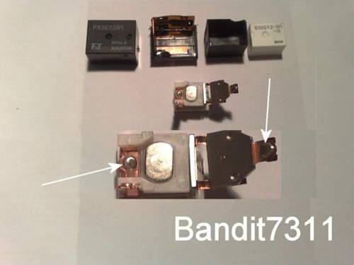

Das Relais ausgelötet.
Das Relais geöffnet. (aufgesägt)
Und siehe da, zum Vorschein kam ein kleineres Relais welches in ein größeres Gehäuse gelötet war.
Dieses kleinere Relais auch geöffnet. (auch aufgesägt)
Habe dann die Kontakte nochmal gemessen und diese dann aufgebogen, man kann eindeutig die schwarzen Brandspuren am Arbeitskontakt erkennen. Und geklickt hat das Relais trotzdem noch.
Solong und nochmals vielen Dank an mo_s_kNo
B
PS: Anbei Foto, inkl Detailfoto...
PPS: Pfeile zeigen auf den Arbeitskontakt...
Relais-cem

Nee man macht sowas um den Bauteilestamm klein zu halten... D.h. man hat ein kleines Relais welches gute Verkaufszahlen hat und baut dies nun in ein anderes Gehäuse ein, mit anderen Maßen und Anschlüßen. Aber das Innenleben ist das gleiche.

PS: Haste die Brandspuren aufm Kontakt gesehen?

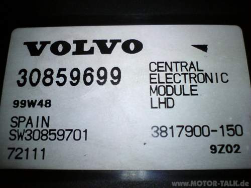

habe jetzt ein bild angehängt vom dem typenschild, dass auf dem cem draufklebt. kannst du mir anhand dessen sagen, ob das was du bei dir liegen hast für meinen passt?
beim ausbauen des cem habe ich eine weiteren kasten mit relais gefunden (siehe bilder). kann mir jemand sagen, was das für ein kasten ist?
Ein Relais in einem CEM sollte man aber auch tauschen können.
danke für ratschläge
lg deichkind
Biete mich gerne an, wenn Hilfe benötigt wird.
Ein Bild vom geöffneten CEM würde schon mal ne Auskunft über die verbauten Relais geben...

Typenschild-cem
Original geschrieben von deichkind313
hallo bandit,
wie ich dir schon geschrieben habe, konnte ich das cem nicht öffnen, bzw. habe es gelassen, bevor ich es "kaputt repariere" beim aufmachen. hatte den eindruck, dass das cem in der mitte noch verbunden war, da es es nicht öffnen liess... oder gibt s eine trick, damit das cem gefahrlos auf kriegt?
Der Trick darin schon wie es mo_s_kNo beschrieben hat, unter dem Aufkleber mit der Teilenummer ist mittig eine Schraube...
Das ist haargenau die gleiche Teilenummer wie das Teil welches ich habe. Ist also baugleich und müsste passen.
