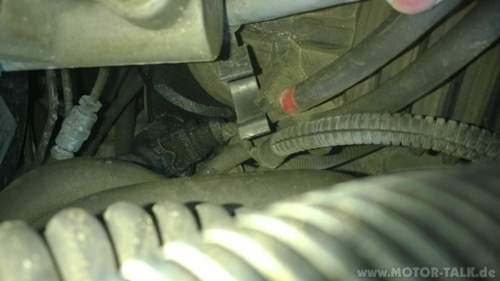

ich habe vor kurzem einen Volvo V40 2.0T (165PS) gekauft.
Die ersten Tage funktionierte die Beschleunigung Problemlos.
Seit ein paar Tagen setzt der Turbo nicht mehr ein.
Ich war auch schon kurz in der Werkstatt. Hier hat der LMM bei einer Probefahrt immer den gleichen Wert angezeigt. Der Techniker vermutet eventuell den LMM. Aber er hatte leider nicht mehr Zeit.
Ich habe nun einen neuen LMM gekauft und eingebaut (leider im Nachhinein nicht der Richtige). Es gab aber eine etwas bessere Beschleunigung und der Motor hörte sich etwas (schwer zu beschreiben) höher an. Mit dem alten LMM klingt er etwas tiefer. Aber ein richtiger Turboeinsatz kam nicht.
Ich habe jetzt nochmal den 100% korrekten bestellt 😉 (von VDO).
Wobei ich vermute, dass der Fehler woanders herkommt. Ich habe mal versucht optisch was festzustellen. Wenn man hinter dem LMM runterschaut Richtung Turbo, sieht das ziemlich verölt aus. Ich habe mal ein Foto gemacht.
Was meint Ihr? Ich freue mich über jede Hilfe 🙂

Neuer Turbo auf Vermutung ist ein teurer Spaß.
Als erstes Motorwäsche für 1 Euro, die alte Suppe abwaschen, und die Stelle beobachen, dann hast Du 100%ige Sicherheit ob er ölt an der selben Stelle

Ja, Unterdruckschläuche und deren Dichtheit ist wichtig.
Und das kann Auswirkungen auf die Beschleunigung haben bzw. den Turbo?
Schau nach diesem Magnetventil am Luftfilterkasten sehr oft Defekt ,kostet etwa 80Euro.
Durchstöbere damal die Foren ,man kann es testen indem man Denke den Gelb markierten Schlauch abzieht , wenn er dann Vollen Ladedruck hat ist dieses defekt
Hatte 1 V40 T4 und einen V70 T5 bei beiden defekt gewesen , fühlt sich dann an , wie max 140 PS Saugerfeeling.
Dannch kontrollier die Zünd-Spulen auf kleine Risse ,auch Volvo Turbo Krankheit, dass würde unrundes Fahrverhalten bestätigen.
MFG Sven
Bau zusätzlich den Leerlaufregler mal aus und reinige ihn mal kräftig mit Bremsreiniger durch ,könnte sein dass dieser auch verrußt und halb zu ist.(unrunder Lauf)
Zuletzt noch den Ladedrucksensor Ausbauen und reinigen, bin mir sicher das dein Elch dann wieder vollen Dienst leistet und dabei bist du im Höchstfall 80Euros los und keine 1000er für nen Lader.

Also, es war zum Glück nur was kleines.
Sicherungsstift - Druckdosenmechanik - Turbo eingeharkt
So stehts auf der Rechnung.
