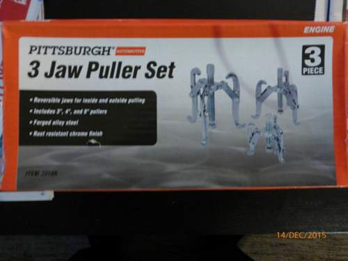

Und ich habe mir darauf hin das hier gekauft. Ich bin ein Fan von Werkzeugen, und hatte noch nie daran gedacht. Habe gerade mal $ 16.50 dafür bezahlt. Mit meinem Coupon.
