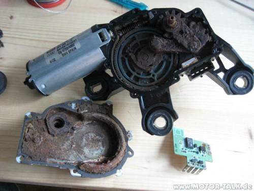

Hallo ich habe da ein seltsames Problem mit meinem
8E TDI Quattro.
Wenn ich Gas gebe betätigt sich der Heckwischer (Kombi) von ganz alleine.
Nicht nur einmal sonder auch mehrfach.
Ich denke, das ist ein Anzeichen für ein Elektronikproblem. Manchmal wenn ich den Wischer betätige pausiert er beim zurückkommen so ca. bei 30 Grad Winkel und läuft erst dann ich die Ruheposition.
Was mir sonst noch am Wagen aufgefallen ist, ist ein Abfallen der Drehzahl wenn er kalt ist. Das Spielchen geht so ungefähr 3 - 4 Mal vor sich, bis der Motor dann ohne Probleme rund läuft.
Da ich nicht huderte Euros beim Freundlichen lassen möchte, frage ich einfach mal ob einer eine Tip hat.
Wäre schön. Wenn Ihr noch weitere Infos braucht, einfach fragen.

ich würde sagen, hier hat einfach nur der Heckwischermotor eine Macke. Ich hatte das schon öfter, daß die Dinger von sich aus laufen, oftmals hören sie gar nicht wieder auf.
Das tritt meistens auf, wenn die Spritzdüse im Motor undicht ist und das Spritzwasser in den Motor eindringt. das gibt dann einen fetten Kurzschluß.
Vielleicht kannst Du ja mal probehalber einen neuen Motor anstecken lassen, um das auszuschließen.

Habe das gleiche Problem gehabt. Erst lief der Wischer nur beim Beschleunigen, später lief er auch unvermittelt und blieb plötzlich stehen, kurz vor dem Exitus war der Wischer im Dauerbetrieb. Der Händler spekulierte auf Kabelbruch, schlussendlich war der Wischwermotor durch Korosion defekt. Ausgetauscht (ET ca. 70.- €), das war's!

ist zu 99% auch der Motor. Der findet durch Verschleiß oder Undichtigkeit nach innen den Endpunkt nicht mehr und macht daher solchen Unsinn. Da hilft leider nur Teileersatz.

Bei mir (A4 AVANT 8E5 BJ 2002) auch wie beschrieben, Heckwischer läuft beim beschleunigen, erst manchmal, dann "Dauerlauf" (Siehe oben bei sirpony)
Ursache: Wasser im Motor, Getriebe und Elektronik.
Ich habe auch erst an ein elektronik Problem geglaubt.
Den Wischerarm musste ich übrigens abflexen, das geht mit einer dünnen Scheibe recht gut und der Arm kann auch wieder verwendet werden, denn auf dem Schraubstock lässt sich die Achse bequem rausschlagen. WD 40; ruckeln; Holz drunterklemmen und mit dem Durchschlag draufhauen, allse brachte keinen Erfolg.
Achtung beim Gebraucht-Ersatzteil-Kauf, es gibt verwirrend viele Typen, die nicht unbedingt passen und dann auch bald hinüber sind !! Motor, Getriebe und Spritzdüse beim Freundlichen: 118,41 Euro
war bei mir vor einem jahr genau das selbe. motor mit elektronik raus und neue rein. gibts günstig auch auf e-ba*. ich hab nen vom A3 nachgekauft, der ist um einiges günstiger als vom A4 😉
das wischwasser kommt über dei defekte welle ins getriebe und rinnt dann über die stromstecker über die elektronik wieder raus.
sieht dann so aus:
Bild-2
Bild-1
