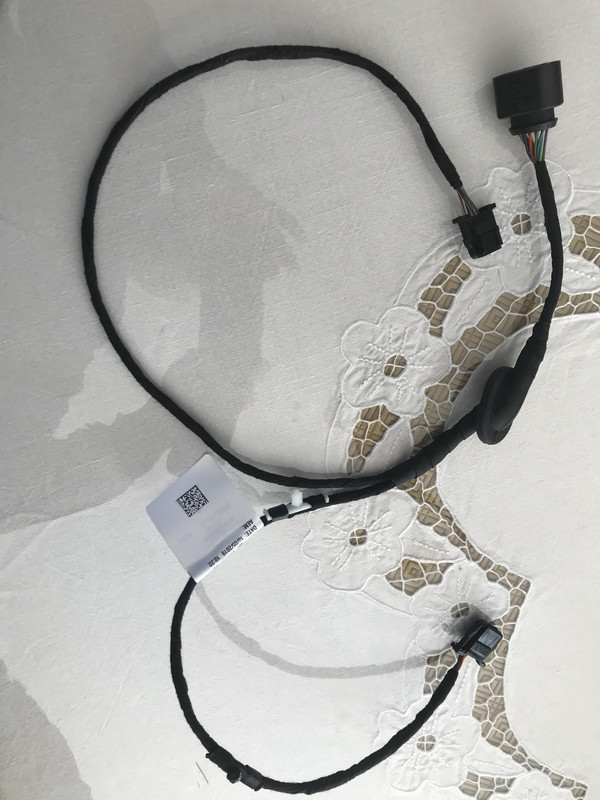

ich habe mir einen 2015er Porsche Macan Turbo gekauft und angefangen das Heck auf das neue Modell umzubauen. Mir gefiel das alte überhaupt nicht und ich habe nun vom neuen Modell die Heckklappe bestellt und verbaut. Mir war es wichtig, das neue Lichtband verbaut zu haben, sieht einfach sehr schön aus. Der Heckdeckelumbau war relativ problemlos, bei den seitlichen Lampen sieht es schon anders aus. Habe mir auch die neuen Heckleuchten li und re gekauft, aber noch nicht verbaut weil, weil die Elektrik nicht so will. PZ Spezialisten😕 haben keine Ahnung und darum hier. Gibt es jemanden der meinen Anfang zu Ende bringen kann???

j'ai eu le faisceau pour le phare central
sur celui là tu as pas eu de problème de connections
ref 95B9714111A
https://i.postimg.cc/.../...FC4-A-F67-D-404-D-8-F06-F715-D882-E237.jpg
merci
100
Est-ce que tu as aussi un probleme avec l'indication d'erreur? Peut-etre la solution est connecter "Diagnostic hayon 3" a la masse?

je cherche un phare 2019 pas chère pour l'ouvrir pour voir les changement des connections
sur Audi j'avais fait ça sur un phare de l'avant et j'avais ressui
Ancien Feu 2014 Nouveau Feu 2019
Broche 1----kl 31********************** Porte de diagnostic--------------- Broche1
Broche 2----entrer feu stop *************Entrer feu stop--------------------- Broche 2
Broche 3----sortie feu stop**************Sortie feu stop----------------------- Broche 3
Broche 4----entrer feu arrière************ Entrer feu arrière ------------------- Broche 4
Broche 5----sortie feu arrière************ Sortie feu arrière-------------------- Broche 5
Broche 6----entre clignotant *************Entre clignotant---------------------- Broche 6
Broche 7----sortie clignotant *************Sortie clignotant--------------------- Broche 7
Broche 8 ----entre feu de recul*********** Entre feu de recul------------------- Broche 8
Broche 9----sortie feu de recul ********** Sortie feu de recul------------------- Broche 9
Broche 10----diagnostic **************** Diagnostic----------------------------- Broche 10
Broche 11----diagnostic hayon 1**********Diagnostic pare-choc---------------- Broche 11
Broche 12---- diagnostic hayon 2 *********------------------------------------------Broche 12
Broche 13----diagnostic pare-choc ******* Sorti feu antibrouillard arrière ---- Broche 13
Broche 14----feu antibrouillard arrière*****Feu antibrouillard arrière----------- Broche 14
---------------------------------------------****** --------------------------------------------Broche 15
