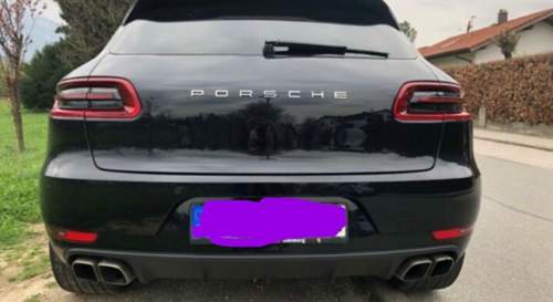

ich habe mir einen 2015er Porsche Macan Turbo gekauft und angefangen das Heck auf das neue Modell umzubauen. Mir gefiel das alte überhaupt nicht und ich habe nun vom neuen Modell die Heckklappe bestellt und verbaut. Mir war es wichtig, das neue Lichtband verbaut zu haben, sieht einfach sehr schön aus. Der Heckdeckelumbau war relativ problemlos, bei den seitlichen Lampen sieht es schon anders aus. Habe mir auch die neuen Heckleuchten li und re gekauft, aber noch nicht verbaut weil, weil die Elektrik nicht so will. PZ Spezialisten:confused: haben keine Ahnung und darum hier. Gibt es jemanden der meinen Anfang zu Ende bringen kann???

dafür hat er aber noch ein Head- Up- Display.....nicht nur beim Heck seiner Zeit voraus :D
Hat der Turbo eigentlich nicht solche Endrohre ?
Der vom TE hat die normalen runden vom S
Vielleicht hatte er einen Heckschaden gekauft und dann Auspuff mit Stoßstange vom Macan S billig gekauft und dachte sich, bau ich auch noch auf Heckklappe-Facelift um...
.jpg
Das sind die Serienendrohre des turbo. Man konnte gegen Aufpreis auch die runden Doppelrohre bekommen..
Das mit dem Heckschaden war auch mein Verdacht, machen ja einige beim Cayenne dann so, wobei dort dann ausser Hecklappe auch -schürze und Auspuff getauscht werden müssen (Leuchten ohnehin..).
Und gegenüber der Versicherung des Unfallgegners fiktiv abrechnen - sich dann schön einiges in die Tasche stecken. Kann man machen, sollte dann aber wissen wie der Umbau funktioniert..
So kann man sagen: Heckumbau, wurde alles getauscht.
Statt Unfall, wurde alles erneuert.
Naja sind ja nur Spekulationen. Wir wollen hier dem TE mal nichts unterstellen.

Was auch immer den Themenstarter zu dem Umbauversuch veranlasste, er scheint nun auf halber Strecke zur Vernunft gekommen zu sein. Sorry, aber das Auto ist in dem Zustand nur über einen extrem günstigen Preis verkäuflich, weil: sieht sch... aus.
Obwohl das Leuchtenband das Heck eigentlich strecken und damit eine optische Verbreiterung einhergehen sollte, ist dies beim FL nicht gelungen. Im Gegenteil, das Band zieht die beiden Seiten optisch zusammen und erzeugt so eine subjektive Verschmalung des Hecks.

ich greife das Thema nochmal auf, da ich mich momentan am gleichen Punkt befinde, allerdings mit der Elektrik bzw. den Rückleuchten beginne. Die Problematik ist die, dass die alten Rückleuchten 4 Diagnose Leitungen haben und die neuen nur 3. die neue Rückleuchte habe ich soweit komplett umgepinnt. Es funktioniert auch alles, aber man hat vorne immer eine Fehlermeldung, welche recht störend ist. Die Frage ist nur, wie man das übrig gebliebene Diagnose behandelt bzw was für ein Signal der Wagen auf diesem Kabel haben will, damit die Meldung ausgeht?

Wenn das der gleiche ist, dann hat er den Umbau nun fertig bekommen.....
Gerade bei #eBayKleinanzeigen gefunden. Wie findest du das?
https://www.ebay-kleinanzeigen.de/.../1206129115-223-7618?...
@Kuh3und5 schrieb am 16. September 2019 um 21:53:45 Uhr:
Na Halleluja, so kann man auch Zeit und Geld verbrennen.
Bei nem Versicherungsfall ist da sicherlich was übrig geblieben.
Aber ich will nicht wissen was Rückleuchten und Heckklappe im PZ kosten.
Dürften sicherlich an die 3 T€ sein.
