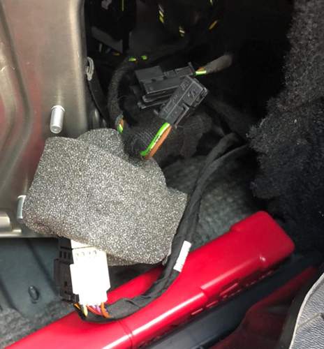

Habe gerade ein Blick hinter die Verkleidung reingeworfen und was sehe ich da… Eine Verbindung ist nicht gesteckt!!! Es ist ein Kabel der in die Stoßstange geht und der hat drei Steckverbindungen. Zwei etwas Größere und eine Kleine. Die kleine Steckverbindung war nicht gesteckt.
Vor ca. vier Monaten war mein CLS bei Mercedes, es wurde eine neue Heckstoßstange installiert (Beim linken Radkasten ein tiefer Kratzer, Vollkasko zahlt, warum nicht machen lassen). Seitdem ging es los mit TWAs.
Mercedes ist eine Katastrophe. Ob diese eine Verbindung der Grund war, glaube ich zwar nicht. Aber wie kann man so am Auto schrauben? Und dann auch noch zu diesen Preisen? Alta Falta was ist nur mit dieser Welt passiert.

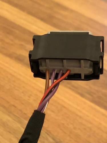

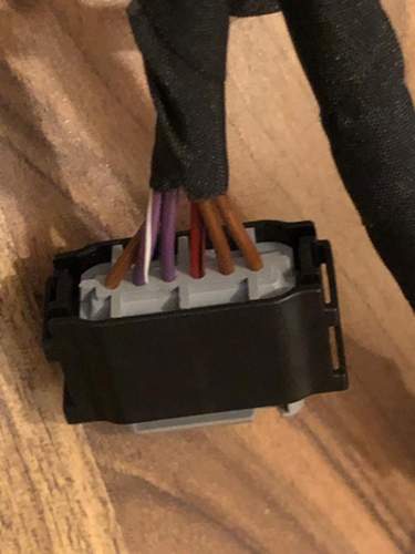

Habe mir jetzt das Kabelsatz bei Mercedes besorgt. So wie es aussieht, sind die Leitungen direkt in den Stecker eingepresst. Ich Poste mal ein Paar Bilder. (Kosten ca. 200€)
Ich werde auf jeden Fall die TWA-Radar(e) mit Silikondichtmasse abdichten und eine Folie überkleben. (Empfehlung von Mercedes)

Spannend zu sehen wie die Kabel im Stecker "vergossen" sind. Vielleicht kann man hier aber auch noch eine Art Verklebung zusätzlich aufbringen – sicher ist sicher.
