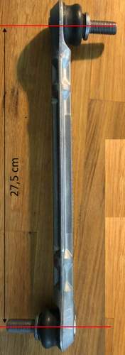

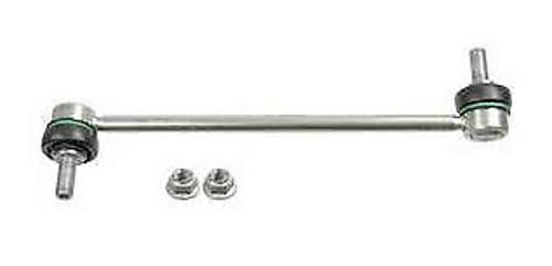

Vollständigkeitshalber und falls jemanden weiterhilft oder interessiert.
Die Koppelstangen vom Lämförder bestellt. (OEM Referenznummer(n) vergleichbar mit Original-Ersatzteil-Nummer: OEN 212 320 26 89). Habe den Wagen hochgebockt und musste feststellen, dass die Stangen ca. 2,5 cm zu lang und außerdem aus Stahl und nicht aus Alu sind. Die original verbauten Teile sind aus Alu und haben die Länge von 27,5cm (achsemitte-achemitte).
Die Koppelstangen von Optimal (ca. 25€) würden zwar auch passen aber wg. Lieferzeiten habe ich direkt bei Mercedes bestellt.
Austauschen ging schnell. Zwei Hubwagen, VA anheben, dann ist der Stabi komplett entspannt und die Koppelstangen gehen ohne Gewalt raus und wieder rein. Ringschlüssel 18mm und 40TX mit Ratsche. Beim Montieren, die Gewinde mit Torx fixieren und die Mutter mit Ringschlüssel festziehen. Ca. 98Nm oder fest nach Gefühl. Dabei achten, dass die Gummimanschette nicht verdreht wird.
Koppelstange-MB-orig-CLS350-SB-bj2012
