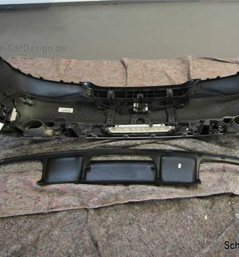

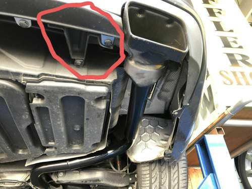

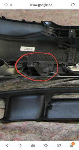

Hallo, ich bin neu hier.
Ich bin auf der Suche nach 2 Halter (Artikelnummer und Bezeichnung) für die Heckstoßstange.
Ich habe vom Sportpaket auf AMG Line umgebaut, dabei merkte ich das die alten Halter nicht passen. Gesammtbilder finde ich im Netz, aber nicht mehr.
Es geht um diese 2 Halter, kann mir jemand vllt weiterhelfen, danke.
Halter
Stoßstange

Also hast Du derzeit noch die Halter für den Serienstoßfänger, die aber nun nicht mehr an den Stoßfänger des Sportpaket AMG passen.
Die müssten die Nummern A2188851314 und A2188851414 haben, die sollte auf den Teilen angebracht sein - kannst ja mal nachgucken, ob Du die findest.
Stattdessen brauchst Du jetzt HALTER UNTERTEIL LINKS A2188852614 und HALTER UNTERTEIL RECHTS A2188852714 für den Sportpaket AMG-Stoßfänger, die kosten jeweils 11,39€.

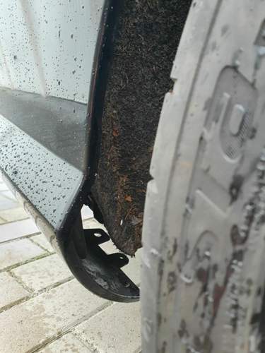

Ich habe ein kleines Problem zusätzlich, dass sind die Radhausschalen/Innenkotflügel hinten, dies sind auch nicht passed. Das ist ein anderes Thema, aber gehört auch zu dem selben Umbau, hast Du auch dafür die A nummern?
Ich bin sehr dankbar.
Das ist merkwürdig. Denn laut EPC sind die nicht unterschiedlich zwischen den Varianten ohne und mit AMG-Stoßfänger.
Kannst Du mal nachgucken, welche Teilenummern da drauf stehen?
Themenstarteram 24. Mai 2021 um 14:12
An die Nummer komme ich nicht.
Der ist definitiv zu kurz und etwas anders geformt im unteren teil.
Themenstarteram 24. Mai 2021 um 14:21
Oder fehlt mir ein Kunststofteil in der Stoßstange vielleicht...
Ich guck mal, ob ich noch was rausbekomme.

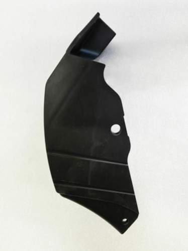

Im offiziellen WIS-Dokument zum Einbau des Umrüstsatzes (der nicht mehr neu geliefert wird), steht:
"Adapter Radhausschale rechts und links in Stoßfänger hinten einlegen und mit je zwei Blindnieten vernieten".
Das scheint also die Lösung des Problems zu sein. Da sich die Beschreibung auf den kompletten Teilesatz bezieht, sind dort keine einzelnen Nummern aufgeführt.
Nach Bildersuche bei Google scheint mir, daß
A2188850016 VERSTÄRKUNG LINKS und A2188850116 VERSTÄRKUNG RECHTS
von der Form diesem "Adapter Radhausschale" entsprechen. Sie sind auch im EPC an der Entsprechenden Stelle am vorderen Ende des Stoßfängers abgebildet und mit dem Hinweis auf Code 772 AMG STYLING versehen.
Ich würde denken, daß das die Teile sind, die die Lücke zwischen Radhausschale und Stoßfänger schließen - garantieren kann ich es Dir natürlich nicht. Die Dinger kosten 17,33€ für links und 17,98€ für rechts.
