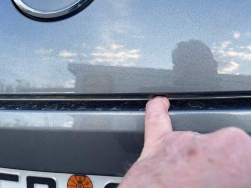

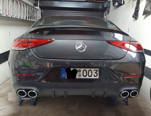

Spalt zwischen Kofferraumdeckel und Heckstoßstange nach Umbau auf AMG Stoßstange zu groß
Mercedes CLS C257
Hallo, ich habe leider oben beschriebenes Problem. Hat das auch jemand gehabt und konnte es beheben?
Der Umbauer weiß leider keinen Rat. Er sagt, da kann mach nix falsch machen beim Zusammenbauen.
Er denkt, dass die AMG Stoßstange minimal anders ist als die Serienstoßstange.
Bin für jeden Rat dankbar.
Viele Grüße Gregor

Hallo Gregor,
mein Spalt beträgt genau 1cm. Anbei noch ein Bild.
Wobei auf deinem Bild Teile zu sehen sind, die ich nicht vom CLS_Coupe kenne.
Einen schönen Tag, MfG SEK_450

Das ist nur der Diffusor. Es sind jetzt doch die eckigen Rohre geworden. Die Stoßstange ist original 🙂
1cm habe ich geschätzt auch.
Irgendwann müssen wir uns mal treffen
Viele Grüße Gregor
@SEK.450 schrieb am 17. Oktober 2024 um 09:42:53 Uhr:
mein Spalt beträgt genau 1cm...
Bei mir auch ca. 1cm.
Fzg. ist natürlich unfallfrei. Das ist Stand der Technik.

So, hat jetzt endlich mal Zeit auch zu messen. Bei mir sind es 1,3 mm. 3 mm sind zwar nicht viel, aber mit Sicherheit ist das die Differenz. warum denke ich, dass das der Spalt zu groß ist.
Ich habe mir mal Dein Bild im Eingangsbeitrag angeschaut, vielleicht machst Du nochmal ein Foto - so dass man gerade von hinten auf das Heck schaut und nicht von unten hoch.
Sieh Dir mal die die Linie der Heckleuchten an. Soviel man sehen kann, sind die jeweils zwei Teile der Leuchten akkurat in einer Flucht - sowohl oben, als auch unten. Weiterhin wäre ein Indiz, dass das Spaltmaß Stoßstange zu Heckleuchte ungewöhnlich groß oder ungleichmäßig wäre - auch das scheint mir nicht der Fall zu sein. Soweit man das beurteilen kann, stimmt es auch mit dem Spaltmaß Heckdeckel zu innerer Leuchte überein.
Damit geht mir aber auch schon die Phantasie aus, an welcher Stelle man jetzt eingreifen könnte.
Stellst Du am Kofferraumdeckel umher, passt die Linie der Leuchten nicht mehr (was mich im Übrigen viel mehr auf die Palme bringen würde). Versuchst Du an der Stoßstange nachzubessern, dann passt das Spaltmaß zu den Leuchten nicht mehr.
Ich würde das als gegeben und nicht verbesserbar ansehen. Stand der Technik will ich nicht sagen, da die Stoßstange nachträglich angebaut wurde.
